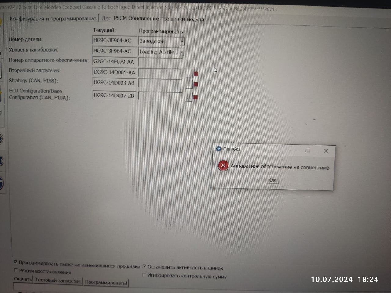

Добрый день!
Ford mondeo 5, 2016, 2.0 ecoboost, комплектация титаниум.
Имеется рулевая рейка p/n HG9C-3D070-GC.
По диагностике ошибка u2100:00-0A Процедура первичной конфигурации не выполнена.
Какие есть варианты убрать ошибку? руль тяжело крутиться, я так понимаю находится в сейф моде.
Из проделанного:
1. Изначально во вкладке модели, PSCM вместо вина были 0000000..., прописал вин через ucds, не помогло.
2. Перезагрузка модуля не помогает.
3. Повторное кодирование полученное по VIN - также не помогло.
Решил перепрошить/обновить модуль PSCM.
Сразу выдает ошибку что аппаратное обеспечение не совместимо.
Далее, если выбрать произвольный тип:
Файлы вторичного загрузчика и стратегии скачивает, а текущий файл ecu Configuration/base configuration - HG9C-14D007-ZB не доступен для скачивания с серверов forscan.
Такая же ситуация с ucds, данного файла нет.
Если перепрошить только загрузчик и стратегию - ошибка остается.
Просьба поделиться если у кого-то есть файлом - HG9C-14D007-ZB. или Комплект файлов прошивки от своей рейки с таким же артикулом.
