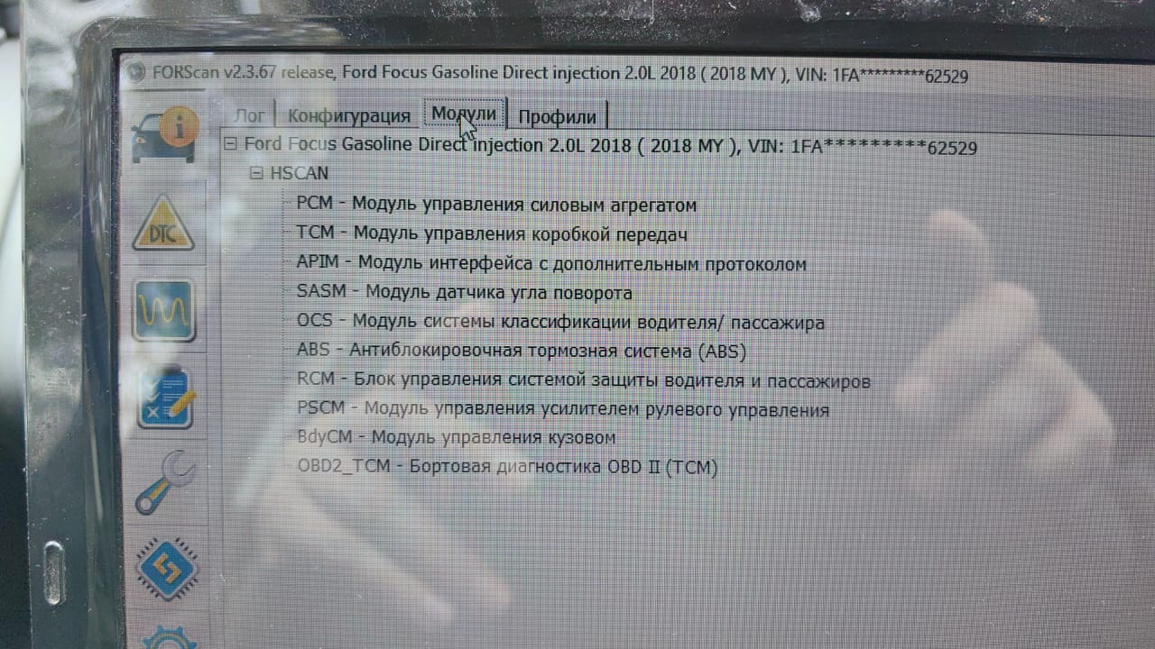

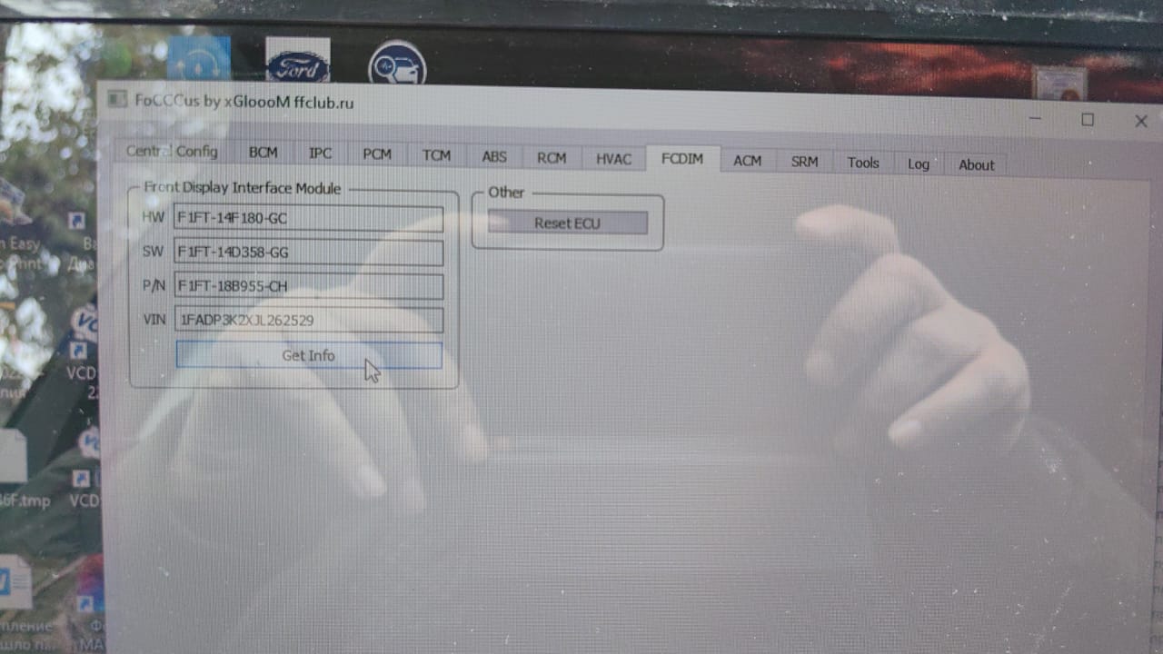

Модуль FCDIM виден в Focccus, но не виден в ForScan.
Так же не виден модуль ACM

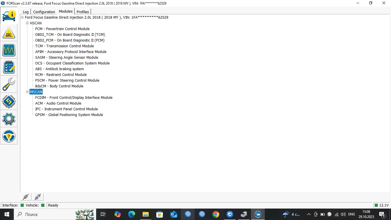

Вопрос решился. Помогли ТП Vgate
1) Обновление прошивки (на такую же)
2) При подключении отказаться от найденного профиля.
3) находит модули на MS CAN
4) Согласиться на обновление профиля по завершении.
