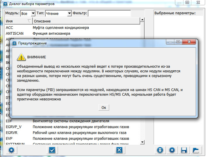

В FORScan v2.3.8 была добавлена возможность чтения параметров (PID) из нескольких модулей. Данную функцию постарались сделать максимально прозрачной для пользователей, тем не менее есть ряд моментов в использовании, которые необходимо упомянуть.

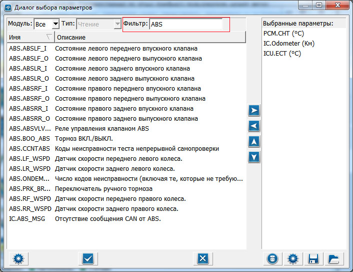

Для реализации функции в FORScan в разделе чтения параметров добавлен виртуальный модуль "Все". На основной странице раздела никаких особенностей отображения параметров нет. Принадлежность параметра к тому или иному модулю никак не обозначается. Отличия видны, если зайти в диалог выбора параметров:
Главное отличие: у каждого параметра появился префикс - аббревиатура модуля. Соответственно по этому префиксу пользователь может легко сориентироваться, к какому модулю принадлежит параметр. Однако навигация по списку параметров может представлять затруднения из-за большого количества параметров - если в обычных модулях их редко бывает более 100, то в виртуальном модуле их может быть на порядок больше. Для упрощения навигации необходимо использовать поле фильтра. Например, набрав в этом поле аббревиатуру ABS, мы отфильтруем все параметры, кроме тех, где есть эта аббревиатура:
Еще одно отличие - доступен только режим "Чтение". Режим "Управление" для виртуального модуля Все недоступен (на скриншотах видно, что комбо выбора режима выключено).
При использовании режима агрегированного вывода необходимо учитывать и другие ограничения. Переключение между шинами и протоколами в ряде случаев может быть очень ресурсоемким процессом, занимающим до нескольких десятых долей секунды. Поэтому в ряде случаев использование виртуального модуля может приводить к резкому падению производительности (скорости чтения параметров). При первом входе в диалог настройки параметров показывается общее предупреждение об этом:

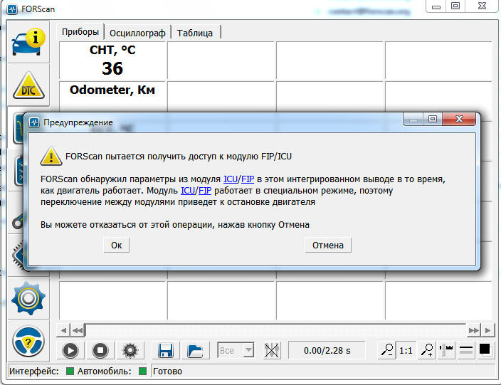

В некоторых случаев использование бывает просто затруднительным, невозможным или бессмысленным. В таких случаях могут показываться дополнительные предупреждения. Как пример:
В данном случае (Мондео 3 TDCi) добавление параметров из модуля FIP/ICU (ТНВД) обычно не имеет смысла, т.к. при первом же переключении двигатель заглохнет. Сам вывод будет продолжать работать и после этого, но параметры ТНВД на заглушенном двигателе обычно не представляют интереса. В таких случаях нужно либо избегать использование агрегированного вывода (т.е. диагностировать ICU/FIP отдельно), либо вместо ICU использовать PCM (многие параметры ICU на данной модели дублируются в PCM).

У меня Форд Фокус 2000 г. 1.8 ТДДИ - 90 л.с.
Пользуюс ФОРСКАН для Андроид через bluethoot адаптер с превключвател НС/ МС. Все работает отлично , но когда хочу подключится к FIP появляется съобщение что двигатель может остановится./ PID - только из FIP модуля/. Подскажите, может бьть что то делаю не так.
