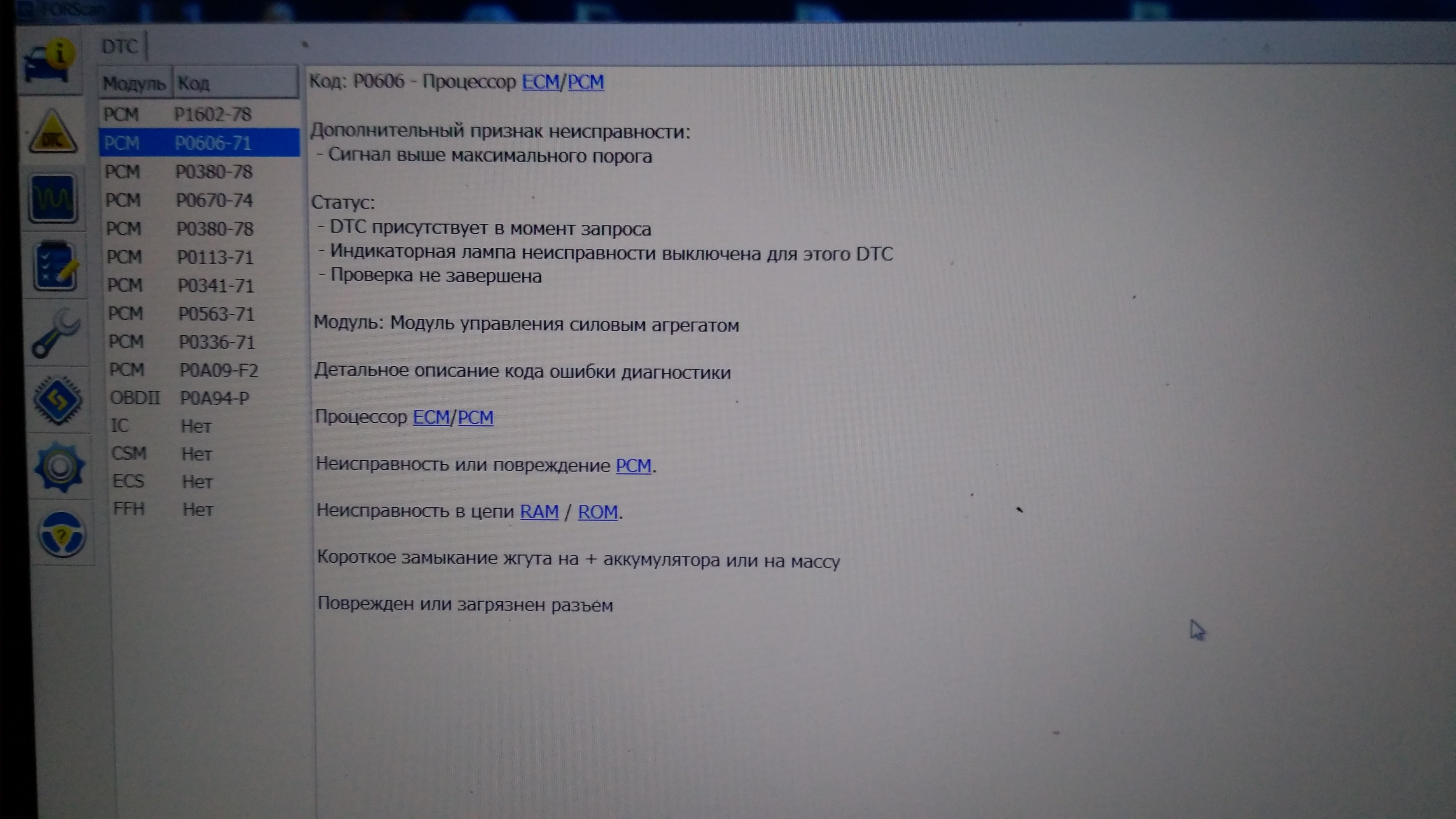

автомобиль Transit Connect 2008г.в. двигатель 1.8L Duratorq TCD FGT (90PS) - Lynx.
суть такова: не можем завести автомобиль было ДТП, автомобиль стоял где то 6 месяцев без аккумулятора.

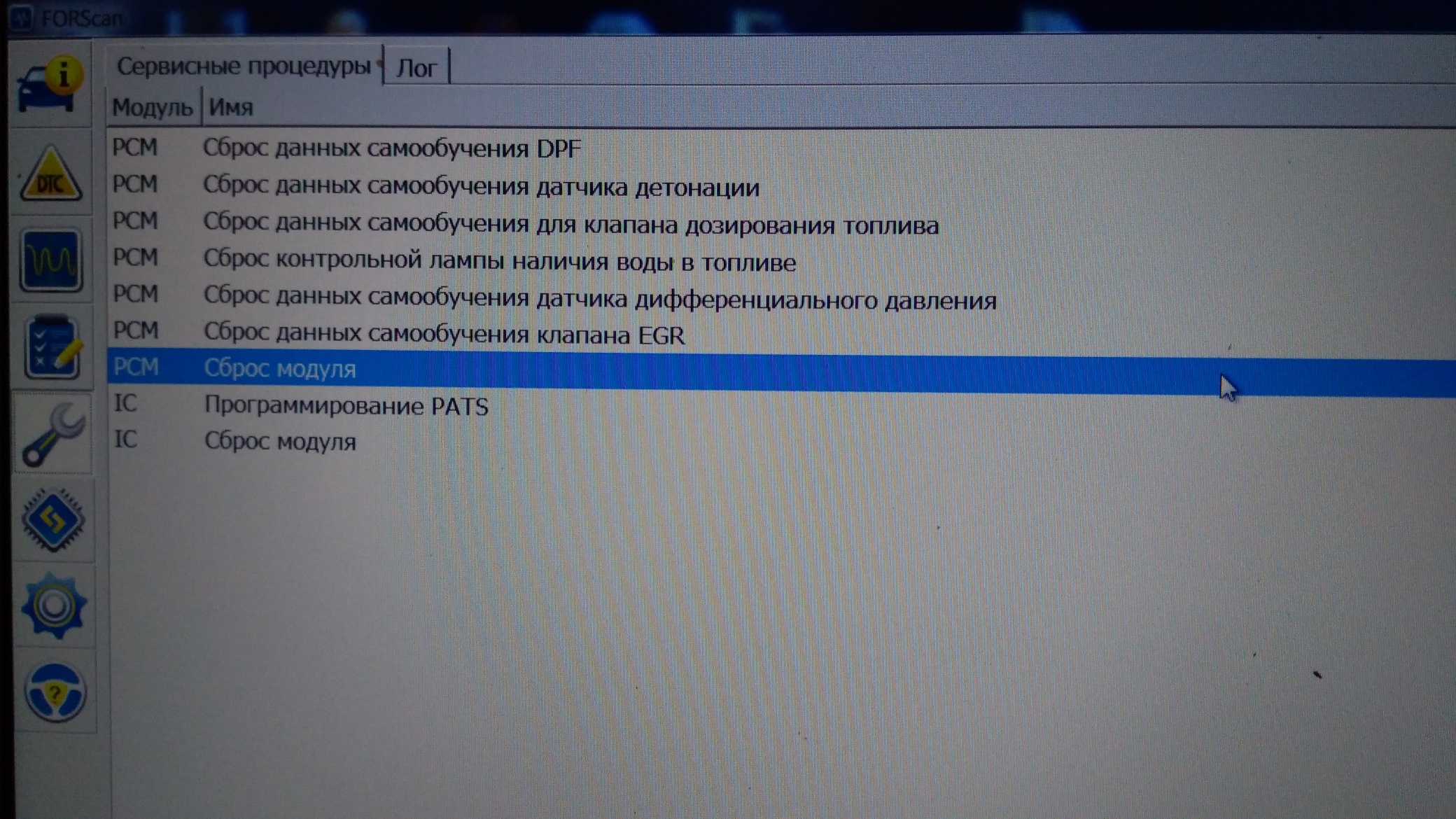

сейчас собрали автомобиль делаем сброс модуля PCM и видим множество ошибок стираем их остается только одна P0606-71
Проводку под капотом и до блока управления двигателя всю проверили целая контакты нормальные.
Подскажите в какую сторону искать

Проверить есть ли реальные 5 вольт опоры на датчиках

Эта ошибка указывает на внутреннюю неисправность модуля Pcm. Скинь мне VIN, отправлю что проверить чтобы убедиться в этом.

Тоже словил эту ошибку 0606 при сбросе PCM c ELM BT , с ELS27 сброс прошел успешно - ошибки нет.
