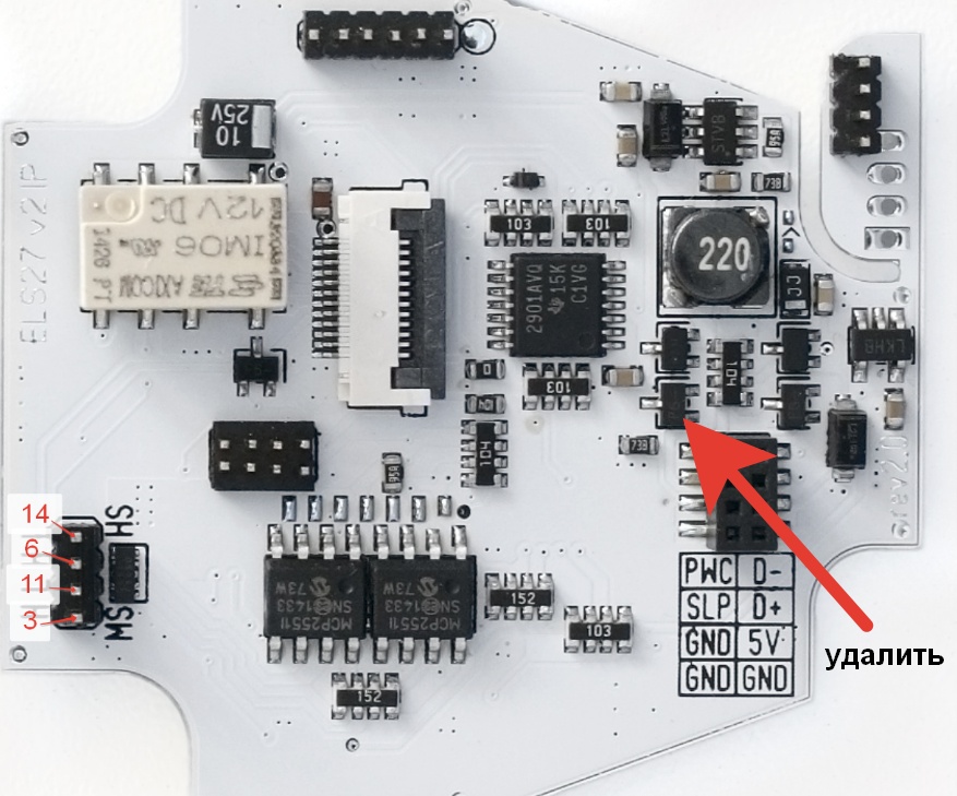

что происходит при включении ELS в разьем диагностики :?:
какие светодиоды мигают :?: попробуйте проверить адаптер при работе с ноутбуком
была подобная проблема не включался ВТ в адаптере и светодиоды не горели :arrow:
по причине выхода из строя транзистора отмеченного на фото
производители посоветовали его удалить и всё нормализовалось
ELS27 Remont.jpg (198.7 KiB) Viewed 8203 times

vl@dimir wrote:что происходит при включении ELS в разьем диагностики :?:

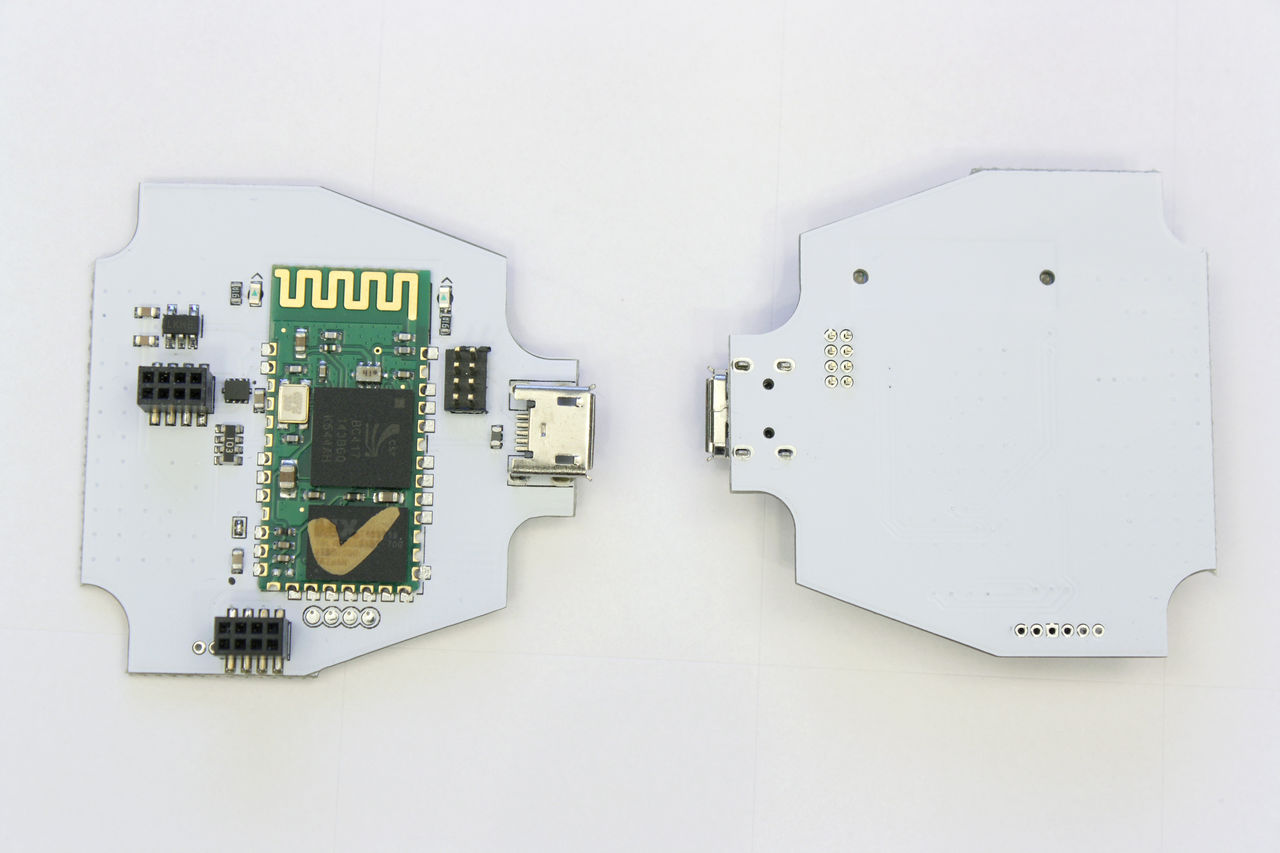

я бы не спешил удалять что либо с платы ЕЛС27, одни пишут про транзисторы, другие про защитные диоды в Кан линии, я бы начал проверку с 3в стаба в плате БТ. А так же проверил бы саму БТ плату, возможно бональный брак, родина то БТ -поднебесная....
fill grodno
Posts: 26
Joined: Wed Jan 10, 2018 10:07 pm
Vehicle: Форд транзит
Re: Не видит адаптер ELS на андроиде
Post by fill grodno »
Возможно что данный БТ модуль не прописан для работы с андроидом (при покупке модуля китаец не знает для чего он вам, поэтому дальнейшие проблемы уже китайца не волнуют). CLASS OF DEVICE - 0000 вместо 7936 (необходим для видимости модуля смартфонами с ОС Android). Я бы из самого простого, что бы сделал, не имея знаний или возможности проверить БТ плату-попробывал на других устройствах найти данный БТ модуль IOS/WIND/////, А ПОТОМ УЖЕ ЛЕЗТЬ В ДЕБРИ :roll:

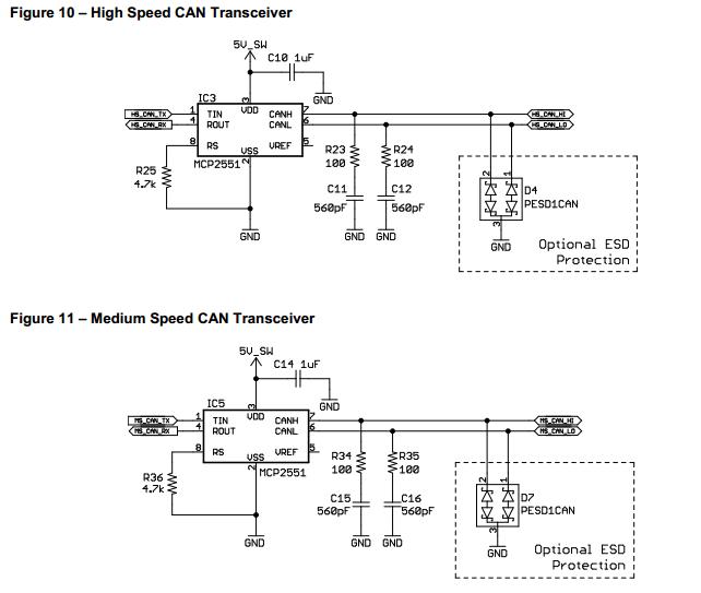

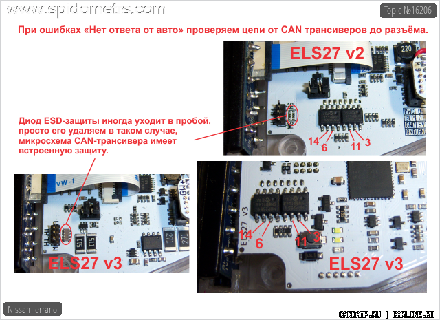

И это кстати не транзистор, а защитный блок диодов PESD1CAN
