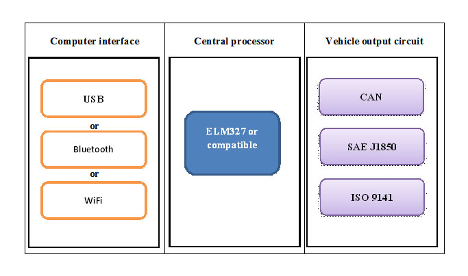

Итак, что представляет собой ELM327? Функционально, он состоит из трех основных частей:
1. Интерфейс компьютера (USB, Bluetooth или WiFi).
2. Микроконтроллер ELM327
3. Выходные цепи для сопряжения с диагностической шиной автомобиля.

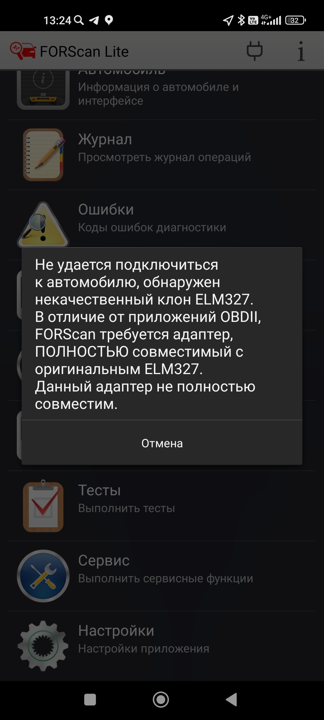

Перестал работать после обновления forscan android
support_team
Posts: 289
Joined: Wed Feb 08, 2023 6:53 am
Vehicle: Support and moderation team
Re: Проблема "плохих" и "хороших" клонов ELM327
Post by support_team »
александр1988 wrote: Mon Feb 27, 2023 11:51 am Перестал работать после обновления forscan android
Вы используете некачественный адаптер. Уточните, пожалуйста, что именно Вы обновили?
