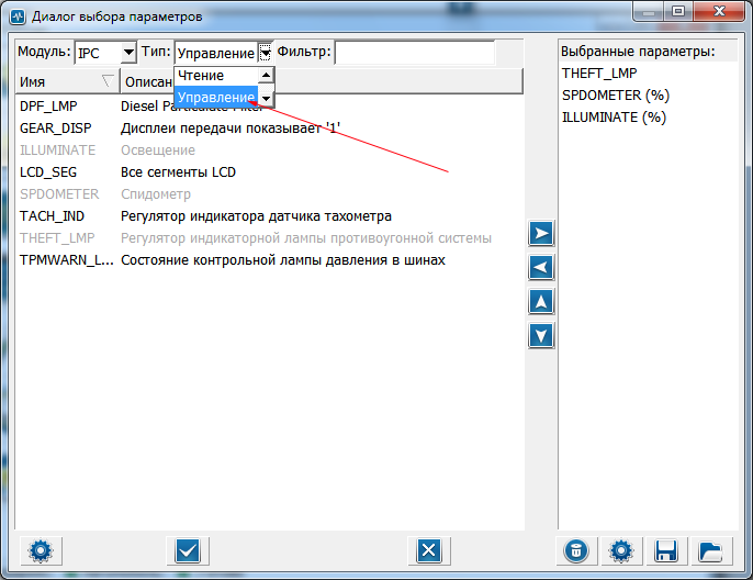

- Запустите FORScan, подключитесь к автомобилю, зайдите в раздел Панель Приборов, нажмите кнопку Настройка приборов (или дважды кликните на любой прибор). В диалоге выбора PIDs , выберите тип "Контроль":
Также нужно выбрать некоторые PID для чтения.

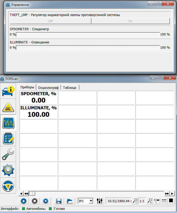

Как должно выглядеть окно Управления в процессе работы:
