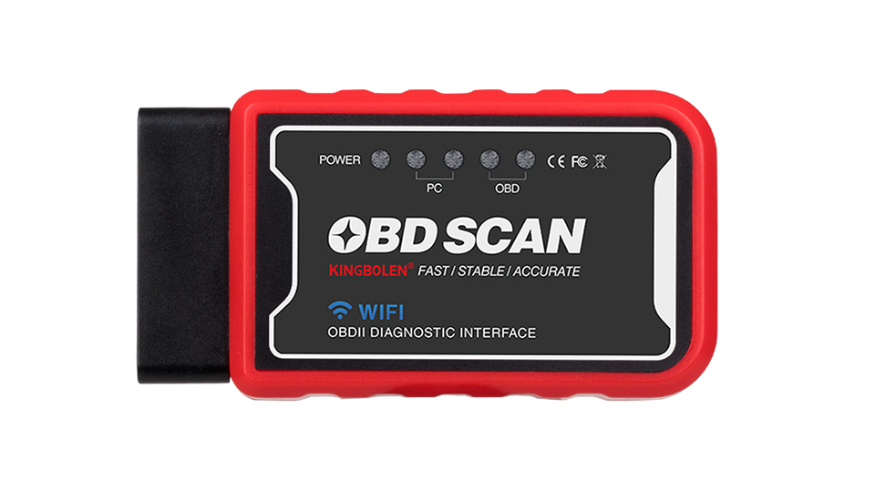

Stalker78yd
Joined: Tue Dec 24, 2024 12:01 pm
Vehicle: рено меган 1.5 дизель 2020
Re: Улучшение производительности китайских ELM327 WiFi адаптеров
Post by Stalker78yd »
vonavi wrote: Wed May 18, 2022 6:20 pm Форскан не видит по вайфаю, в настройках поставил именно на него. Торк и другие видит. В чем проблема?
сегодня по такому кингболену, ток синезуб, подрубился к фокусу, прописал форсы, лаунч не смог, выбрасывало на последнем этапе, с сообщением о обрыве связи.
возможно начинка влияет
