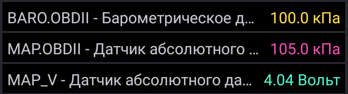

- На заглушенном двигателе MAP.OBDII=100 кПа соответствуют напряжению MAP_V=4,04 V, и соответствуют показаниям ртутного столбика в реальности ~750 мм рт.ст.
Но проводя замеры на дорестайле получается картина, где показания датчика MAP в виде давления не соответствуют напряжению:
- На заглушенном двигателе MAP.OBDII=105 кПа НЕ соответствуют напряжению MAP_V=4,04 V, и НЕ соответствуют показаниям ртутного столбика в реальности ~750 мм рт.ст.
- При всём этом, показания BARO.OBDII=100 кПа соответствуют напряжению MAP_V=4,04 V, и соответствуют показаниям ртутного столбика в реальности ~750 мм рт.ст.
4,04 V соответствуют 100 кПа, но никак не 105 кПа
Подводя итог, хочу отметить, что замеры были сделаны на N-ном кол-ве авто и везде картина одинаковая:
- На дорестайле НЕПРАВИЛЬНО вычисляется параметр MAP.OBDII в кПа, с завышением примерно на 5%.
В результате хотелось бы понять MAP.OBDII - это расчетная величина или данные полученные от ЭБУ?
Данная проблема наблюдается также и в других диагностических программах, например, TORQUE
