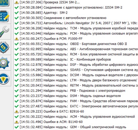

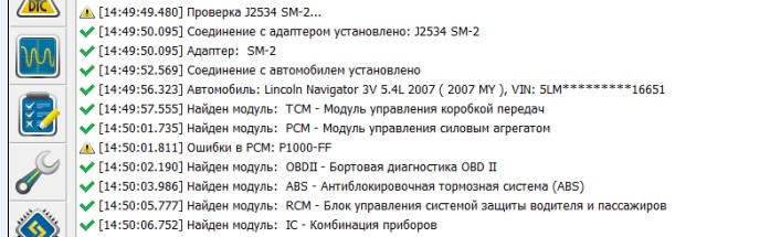

Сканматик 2-блютуз-Forscan
Линкольн навигатор 5.4L 2007 года.сравнил сканматик с ELS27.Сканматик увидел все блоки как и els27.может по скорости ну чуть ниже.Остальное просто супер.
Одна интересная деталь.мне приходилось несколько раз отсоединяться от линкольна.и вот когда соединялся повторно.то программа предлагала диагностировать из сохранённого профиля модели.и если я отвечал да.то что сканматик.что els видели мало блоков.а если отвечал нет то оба сканера видели уже 16 блоков.
А в остальном как и написал всё отлично
