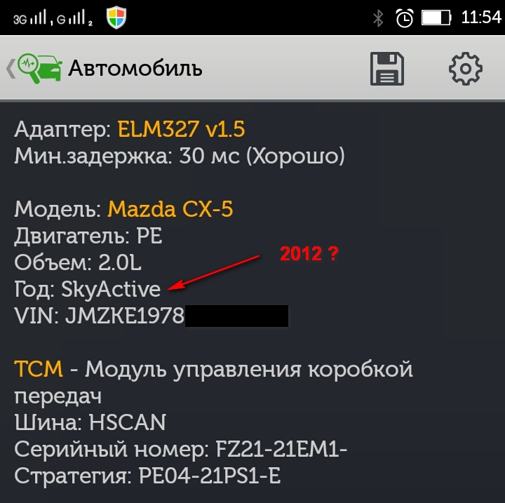

Post by Necronomicon »
В информации об автомобиле вместо года выпуска пишет: SkyActive. Версия FORScan под Windows - аналогично.
Для сравнения запустил OBD доктора - он корректно отображает год выпуска.
Отправил отладочную информацию
ELM327 v1.5 BT / Lenovo P780 Android 4.4.2
