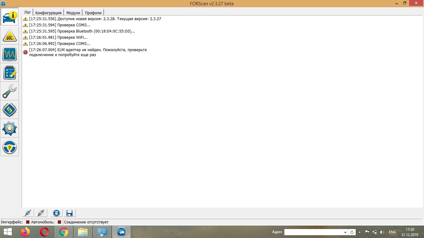

В общем проблема. Загючил иммо, на руках один ключ. Хочу зайти через Forscan. Программа пишет - убедитесь что зажигание включено. Хотя ключ находится в положении ON. Кто то сталкивался?

столкнулся с такой же картинкой....

РЕШЕНО!!
Ошибка такая начала выскакивать после того как подключил ноут после долгого перерыва....
1. Есть подозрение что был плохой контакт на OBDII... пошатал поталкал и все вроде пошло... Но параллельно я удалил сам софт с ноута и стал делать установку последовательно с той что точно работала 2,3,19 и по порядку ставил каждое последующее обновление ,,,,,20 ,,,,,21 ,,,,22 и тд
Ну и в итоге все подключилось... вот только поработать и пощупать программу не успел пока... интересно посмотреть тесты и сервисные возможности, а то раньше было только чтение ошибок и их удаление...
