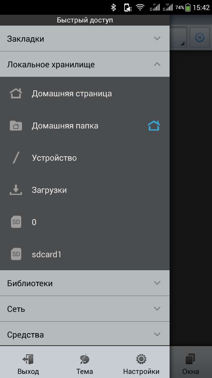

ES File Explorer
Настройки - настройки отображения - язык. Самый последний пункт.
