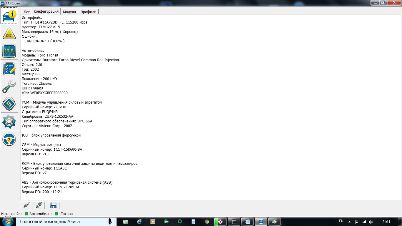

Какая задержка нужна для корректной отображения данного параметра?
У меня 16 мС. на холостых оборотах график прыгает между error и waiting, редкий случай уходит в sync. При поднятии оборотов график смещается в зону sync-wait. Я правильно понимаю, что у меня есть проблема синхронизации коленвала и распредвала.
П.С. А может вытянулась цепь?
рассинхрон 2.jpg (148.4 KiB) Viewed 2633 times
рассинхрон 1.jpg (427.83 KiB) Viewed 2633 times
