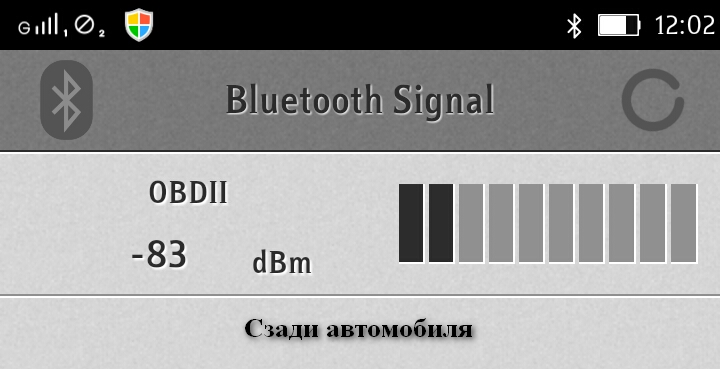

Bitstream, у меня китайский адаптер, аналогичный вашему. Проблем с одновременным считыванием данных во время разговора не наблюдаю: Замеры уровня сигнала не блещут, но разительно отличаются от ваших: Видимо китаец-китайцу рознь, здесь как в лотерее...Bitstream wrote: Одновременно подключить ГУ и адаптер к смартфону можно, но одновременная работа (считывание данных по OBD во время разговора) - довольно проблематично, поэтому мой выбор - WiFi.
ELM327 v1.5 BT / Lenovo P780 Android 4.4.2
Это только внешене - они аналогичны. К примеру, Ваш адаптер подключился практически на первых бетах Forscan, мой смог это сделать намного позже. То же, скорее всего и к модулю Bluetooth относится. Второй адаптер из китая тоже пришел точно такой же (внешне), вот только версия была 2.1...Necronomicon wrote:Bitstream, у меня китайский адаптер, аналогичный вашему. Проблем с одновременным считыванием данных во время разговора не наблюдаю:Bitstream wrote: Одновременно подключить ГУ и адаптер к смартфону можно, но одновременная работа (считывание данных по OBD во время разговора) - довольно проблематично, поэтому мой выбор - WiFi.

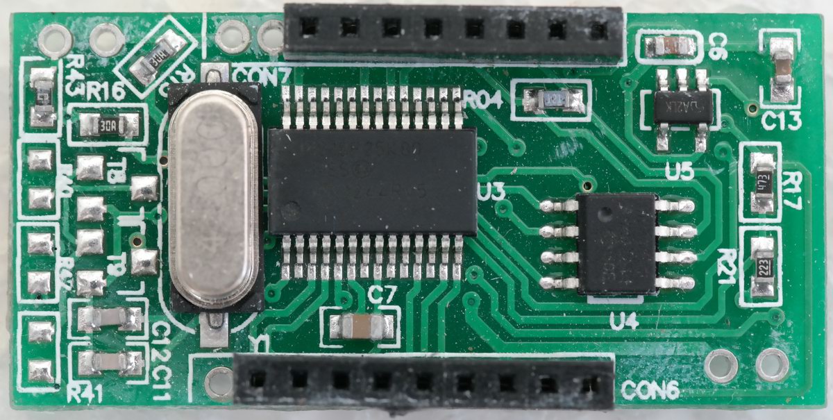

У моего китайца 1.5 схематика такая (китайцы обычно затирают маркировку микросхем): Внутри (если разобрать корпус) вообще жесть, лучше не заглядывать

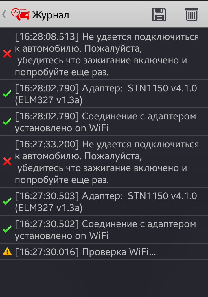

Такой вопрос:

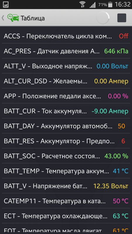

При полностью выключенном авто (и питание тоже) к адаптеру и машине подключаются "родная" программа OBDLink и Torque (мало что показывают, конечно, но ведь подключаются и даже ошибки читают!): Торк может показать следующие датчики: А вот Forscan при выключенном питании - вообще не подключается: Только при включении питания (и выключенном двигателе), (и, конечно, в обычном режиме) подключается: Это особенность такая у программы (специально сделано)?
Кстати, в связи с новыми открывшимися возможностями OBDLink - такая система подключения у Forscan не очень удобна. Буквально два примера с какими я столкнулся сам вчера:
1. Подъехал на заправку, заглушил двигатель, заправился, снова завелся и поехал. В случае использования Торка или родной OBDLink - они как писали информацию - так и пишут дальше, просто те параметры что не считываются на заглушенном двигатели - показываются нули, но зато заново переключать ничего не нужно! Что особенно полезно, когда нужен целиковый лог всей поездки. В случае с Forscan нужно два раза нажать - OBDLink хоть и даёт преимущество по сравнению с моим старым китайским блутусным адаптером (тот адаптер в этом случае нужно было заново переподключать (он вместе с питанием автомобиля отрубался) - это очень долго в Forscan происходит)), здесь же всего два нажатия:
- убираем всплывающее окно предупреждения (всплывает когда двигатель заглушил): - а потом просто треугольник запуска нажимаем и программа продолжает дальше писать.
Т.е. связь с адаптером не теряется (в течение 2 часов). Но запись без включения питания или запуска двигателя - невозможна.

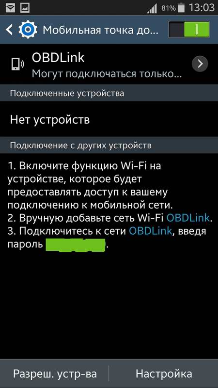

ЗЫ: Уже несколько дней езжу с OBDLink - проблем с подключением WiFi нет. Если WIFi включен постоянно, то при подключении он автоматически выбирает самую сильную сеть, но если подключился к адаптеру (автоматически или вручную (если сильные сети мешают - то вручную нужно выбирать)), то подключение не теряет - в городе по пути очень много помех в виде множества WiFi сетей, но связь устойчивая: пока обрывов связи или переподключений на другие сети не было. И интернет можно задействовать, переключив режим WiFi с АР на точку доступа...

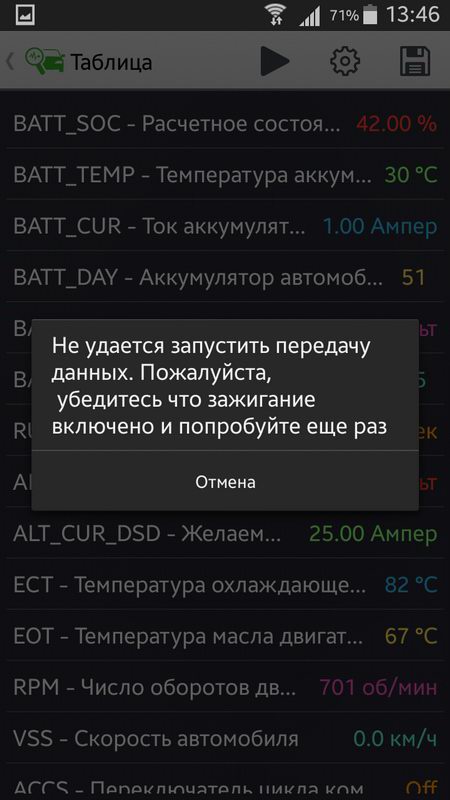

Сегодня, попробовал проверить подключение с другой программой, у меня есть толькоTorque, к этой программе подключается без проблем и все работает. С Форсканом конектится, но не каждый раз, надо было сразу включить отладку, а я включил её позже, когда программа законектилась, несколько раз попробовал повторить проблему, но не случилось. Буду пробовать записать логи проблемы в другой день.

При выключении зажигания модули перестают отвечать, это проверено. Исключения есть, но это именно исключения. Правда, протокол OBDII не проверяли, не исключено что он не отключается или отключается позже. Хотя у вас машина с i-stop, и возможно у ее системы управления зажиганием есть свои нюансы. Про OBDII постараемся проверить.Bitstream wrote:FORScan,

Изображенное на данном скриншоте состояние возможно, если приложение при невозможности считать PID никаких ошибок не выдает, просто тихо показывает последнее запомненное значение. Вторая строчка сверху (12.7V) - напряжение скорее всего измеренное самим адаптером (не модулем), полезная вещь, давно хотим добавить в FORScan да все руки не доходят. А вот вторая строчка снизу - как раз напряжение измеренное модулем, оно равно нулю.Bitstream wrote:
Эта информация (поддерживаемые датчики) считывается один раз при соединении. Дальше ее можно показывать и в оффлайне.Bitstream wrote: Торк может показать следующие датчики:

Надо посмотреть, если есть такая сервисная процедура - ее можно сделать в FORScan. Что касается напряжения, как написали выше его умеет измерять сам адаптер - надо просто сделать поддержку этой возможности, она действительно очень полезна (и по этой причине присутствует даже в профессиональных сканерах).Bitstream wrote: 2 Пример. У новых Мазд муторная система инициализации системы i-stop (преклоню колено, если как то с помощью Forscan можно будет это организовать). Для выполнения инициализации нужно что бы напряжение АКБ было между 12,5-12,7 Вольт. Для этого (если сигналка без возможности замера напряжения, и неизвестно еще что она там измеряет), то нужно открыть капот, взять мультиметр и измерить вручную напряжение. Если оно выше - включить фары на 30 сек и снова измерять лезть. Муторно. Торком или OBDLink-ом проще это делать, т.к. они выдают напряжение АКБ на выключенном двигателе и питании: просто сидя за рулем включаю фары и контролирую в программе падение напряжения - просто и удобно.
В другой ветке написали, но предварительно это выглядит так, как будто проблему исправили (или конкретно в Вашем случае она просто не проявляется).Bitstream wrote: ЗЫ: Уже несколько дней езжу с OBDLink - проблем с подключением WiFi нет. Если WIFi включен постоянно, то при подключении он автоматически выбирает самую сильную сеть, но если подключился к адаптеру (автоматически или вручную (если сильные сети мешают - то вручную нужно выбирать)), то подключение не теряет - в городе по пути очень много помех в виде множества WiFi сетей, но связь устойчивая: пока обрывов связи или переподключений на другие сети не было. И интернет можно задействовать, переключив режим WiFi с АР на точку доступа...

При тех же прочих равных условиях: адаптер подключен к WiFi смартфона, двигатель и питание выключено - FORScan просто отказывается коннектится. Это значит, что в течении поездки всегда когда я глушу двигатель - программа выключается (например, нужно остановиться на заправку) и при включении двигателя нужно доставать смарфон, выключать всплывающее предупредительное сообщение и писать лог заново (предварительно сохранив предыдущее - до выключения двигателя). Пожалуй, это очень муторно.
Значит, реализовано совсем другое подключение, нежели чем в вышеозначенных других программах.
