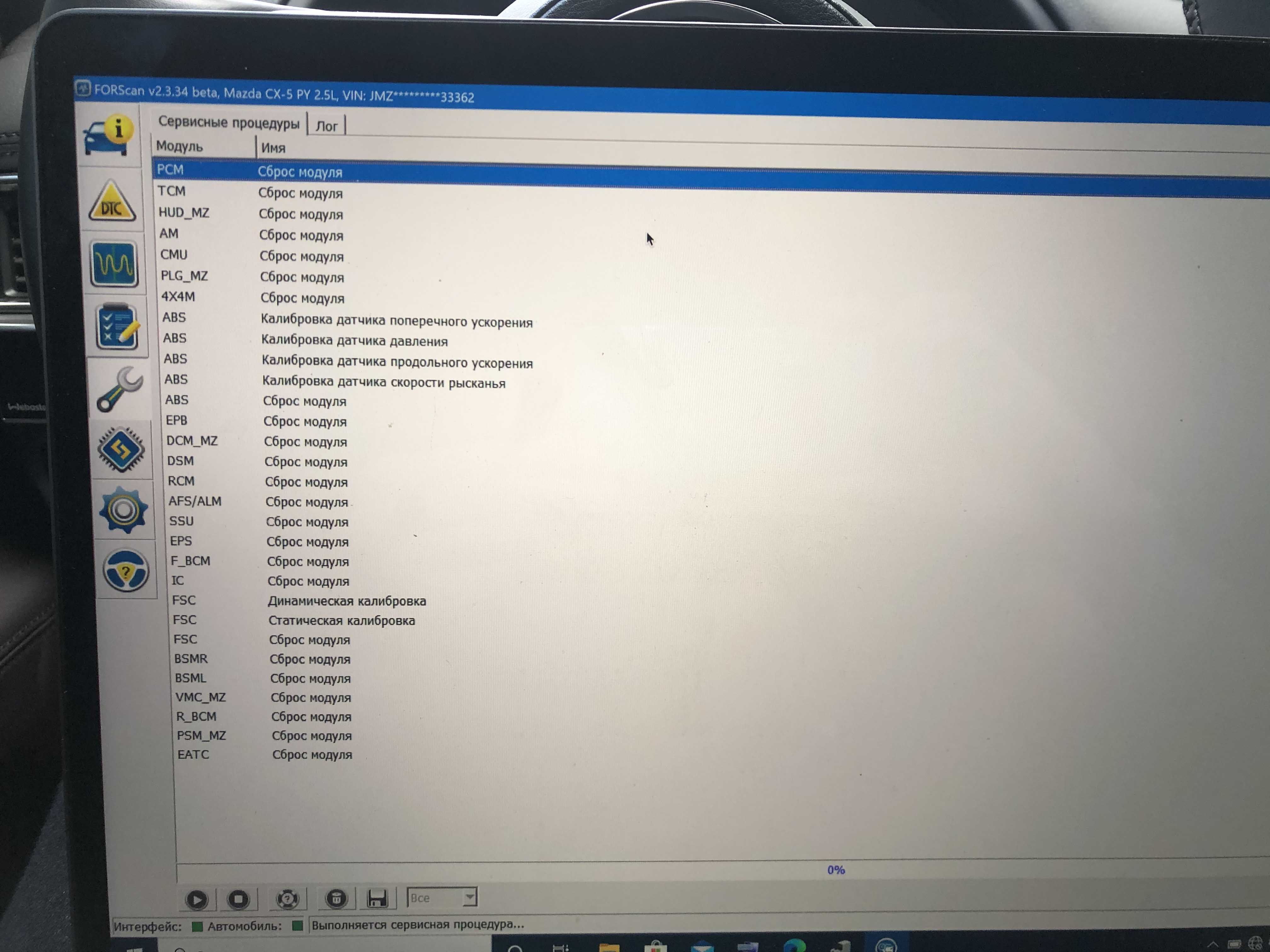

Подскажите, как посмотреть количество прописанных ключей на Mazda CX-5 второго поколения? В меню "Сервисные процедуры", cтрока "Программирование PATS" отсутсвует.

Kev1n wrote: Sat Sep 05, 2020 3:39 pm Подскажите, как посмотреть количество прописанных ключей на Mazda CX-5 второго поколения? В меню "Сервисные процедуры", cтрока "Программирование PATS" отсутсвует.
Такая же ерунда...Видимо не поддерживается еще.
