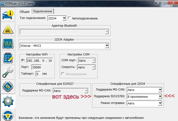

Вообщем проблему решил с помощью тех-поддержки, за что Спасибо.
В моем случае помогло отключение протокола поддержки ISO15765.
Скриншот 19.04.2019 143643.bmp.jpg (135.42 KiB) Viewed 7593 times

Как не пытался, не получается скандоком подключиться, пробовал делать с поддержкой ISO15765 как на скриншоте. Скандок изначально не может понять что за машина и считать вин. У кого то получилось подружить скандок в режиме J2534?
