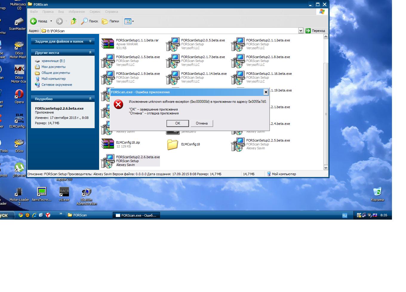

Добрый день , почему-то последняя версия у меня не запускается ,с предыдущей всё нормально.
LAIN-TIAN
Posts: 34
Joined: Tue Jan 06, 2015 7:30 am
Vehicle: VW PASSAT B4 1.8
Post by LAIN-TIAN »
У меня новая версия работает отлично.пробуйте пере установить или перекачайте заново и установите.
салмыш
Posts: 29
Joined: Fri Jun 20, 2014 12:35 pm
Vehicle: авто нету и не нужен
Post by салмыш »
у меня тоже не работает на ХР
