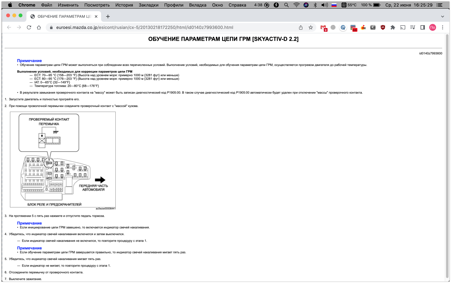

Доброго дня, как оказалось это делается другим способом, а именно ставится перемычка на специальный разъем и с включенным зажиганием несколько раз на педали нажать надо, посмотри в интернете, конкретно по твоей модели должна быть отдельно инструкция, только таким способом можно сделать адаптацию. Мне в итоге это ОФ диллер сделал и распечатал инструкцию под мой авто.

pf3000 wrote: Thu Nov 12, 2020 8:40 am Мне в итоге это ОФ диллер сделал и распечатал инструкцию под мой авто.
Не могли бы Вы выложить сюда эту инструкцию?
Monosnap 2022-06-22 16-25-29.jpg (366.82 KiB) Viewed 6545 times
