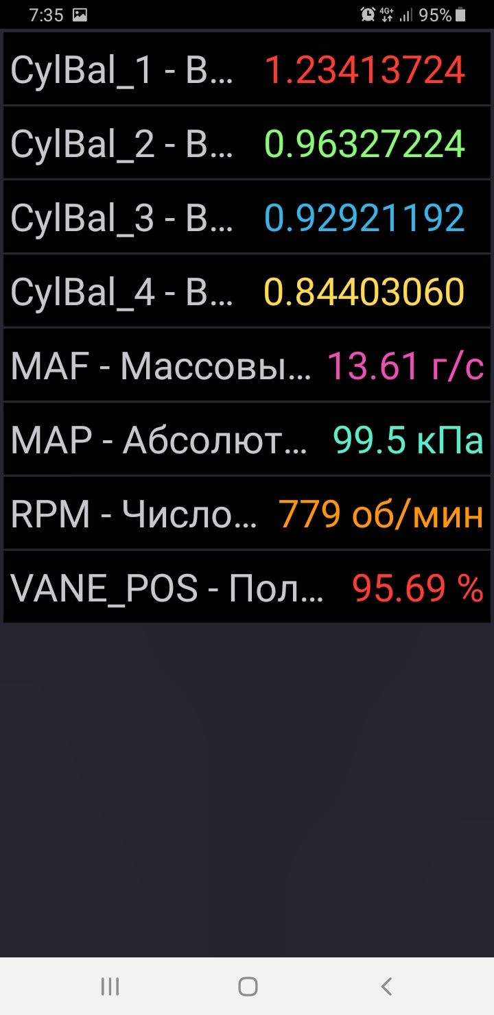

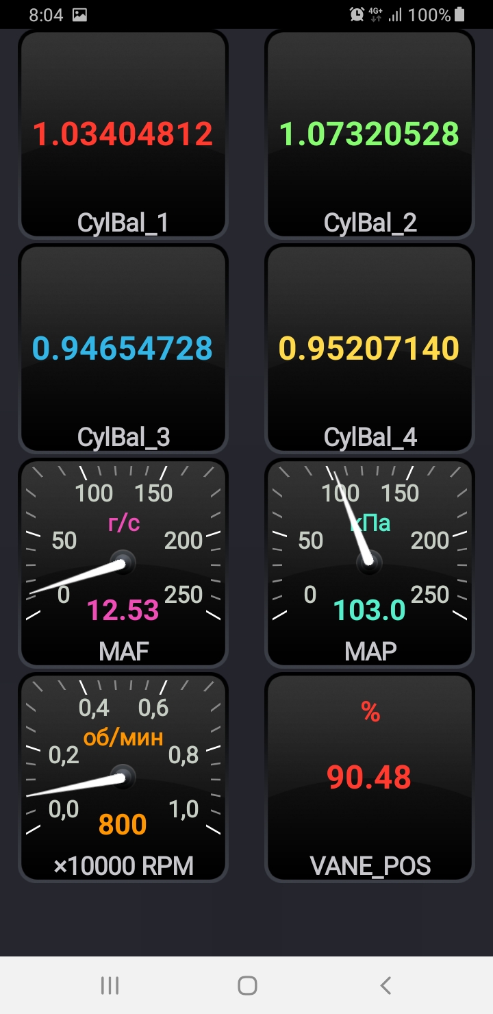

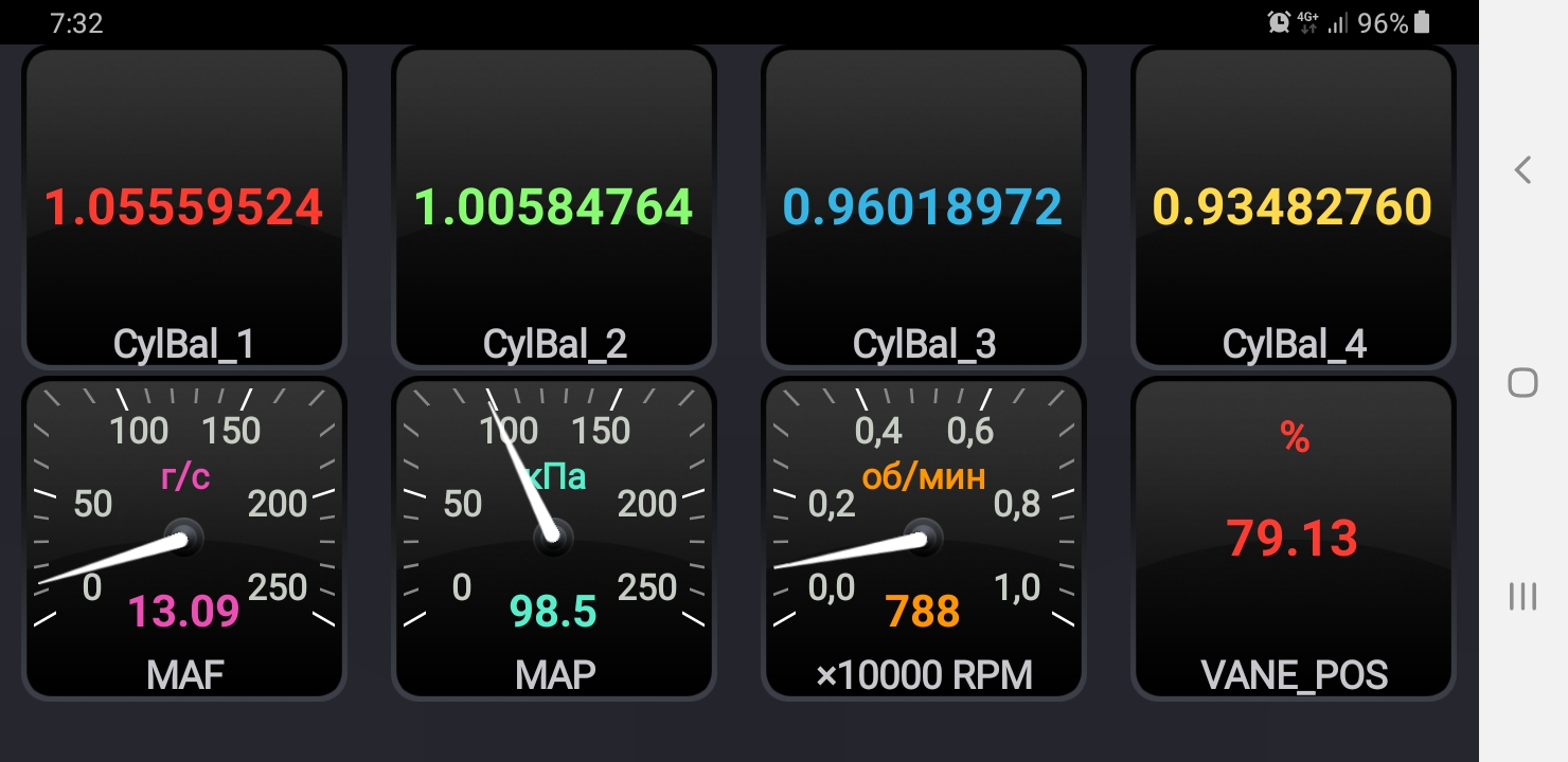

Доброго дня.
У меня показатели форсунок меняются постоянно.
А с недавних пор происходит вот что:
1. На холодную, после ночи, заводится нормально, работает ровно на ХХ пока не "включается*" генератор.
* Включается - имеется ввиду что напряжение сразу после завода 11,5 - 12 вольт. Секунд через 10 поднимается до 14,7 и явно слышно что возрастает нагрузка на двигатель.
2. Как "включится" генератор - двигатель начинает "лихорадить", трясти, воняет из выхлопной, явно белого дыма нет. Может даже заглохнуть, но заводится нормально.
3. прогазуешь немного - все становится нормально. Двигатель работает ровно.
4. когда двиг тёплый, такого нет, работает ровно.
Думаю на 1ю форсунку (1,2 на 1й форсунке в момент неровной работы). Связываю с промывкой топливной WINSом. Проявилось через 1000 кк после промывки.
Попробую поставить в 1й цилиндр другую форсунку.
Есть идеи?

- прогазовал
- Screenshot_20221017-080457_FORScan Lite.jpg (329.41 KiB) Viewed 3727 times
- включился гена
- Screenshot_20221017-073537_FORScan Lite.jpg (221.17 KiB) Viewed 3727 times
- только завёл
- Screenshot_20221017-073248_FORScan Lite.jpg (330.14 KiB) Viewed 3727 times
