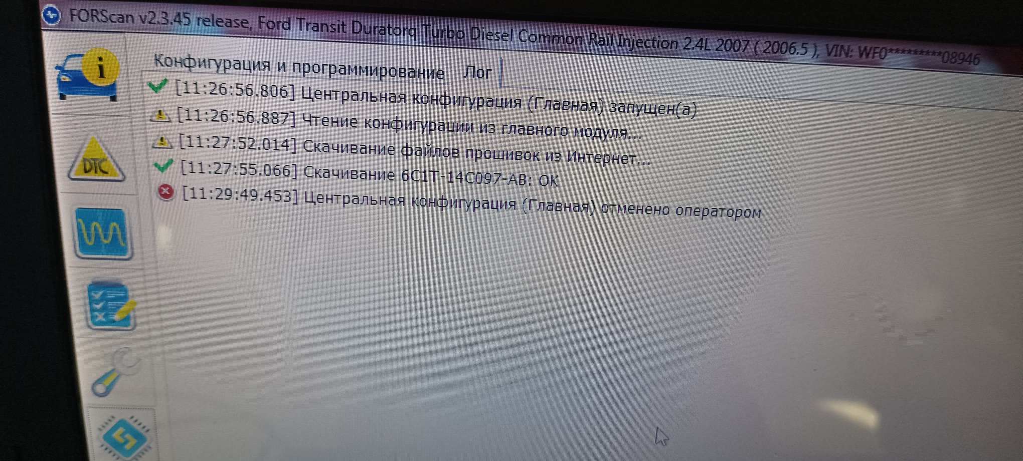

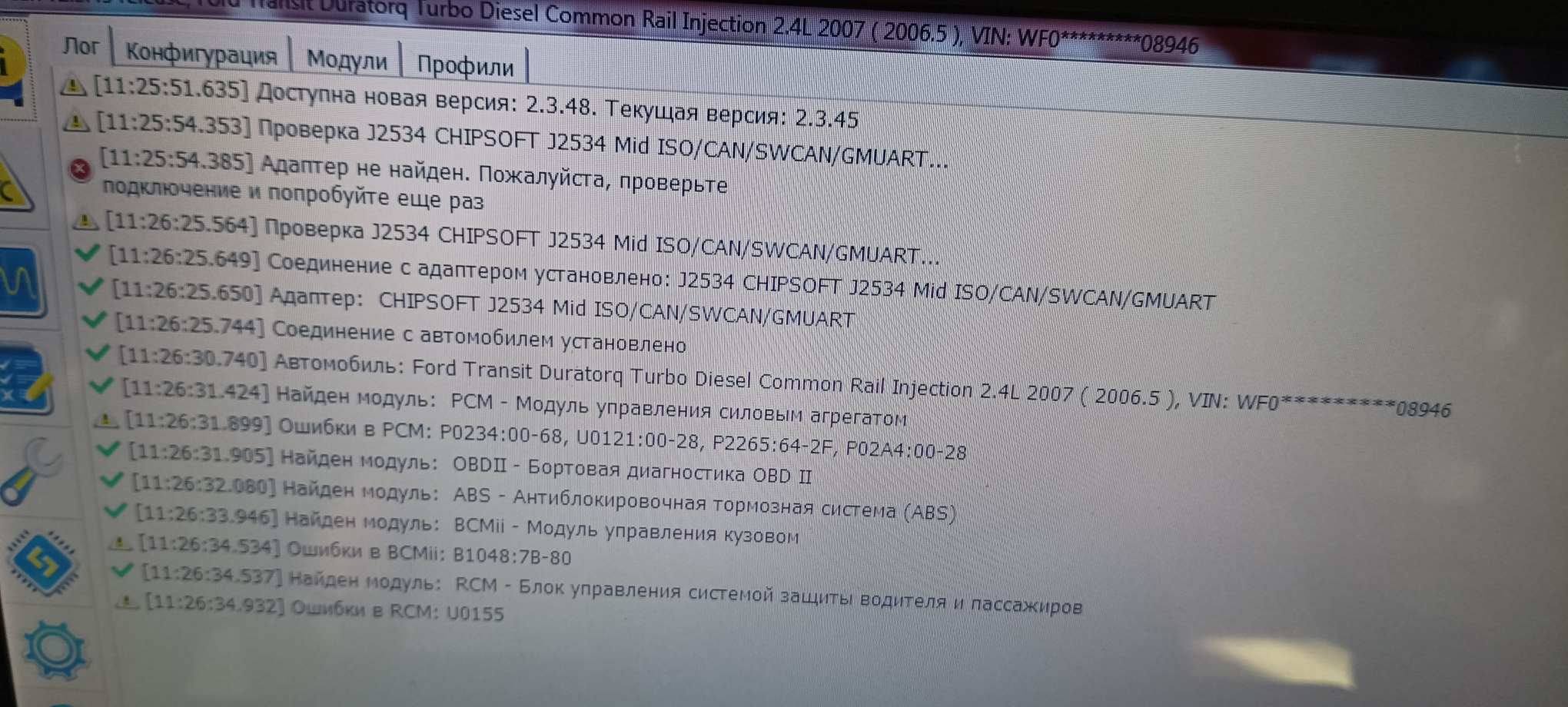

Добрый день. При попытке отключить автозапирание дверей на Ford Transit 2007 года 2,4 дизель программа (Forscan, адаптер J2534 chipsoft mid)
при входе в "конфигурации и программирование" просит скачать файл с интернета: 6C1T-14C097-AB. Иначе больше ничего не получается сделать. Можно ли скачать этот файл и что делать дальше, т.к. вся процедура происходит при соединении с авто. Спасибо.

Необходимую иформацию нашла на форуме, Однако папка с файлами SBL загрузчика у меня уже существует и запрошенный для скачивания файл там тоже есть. Скачала и установила повторно. Почему программа не видит нужный файл? Машина уехала, поэтому повторить процедуру не получилось. Может есть какие=то нюансы для данного авто. Спасибо.
