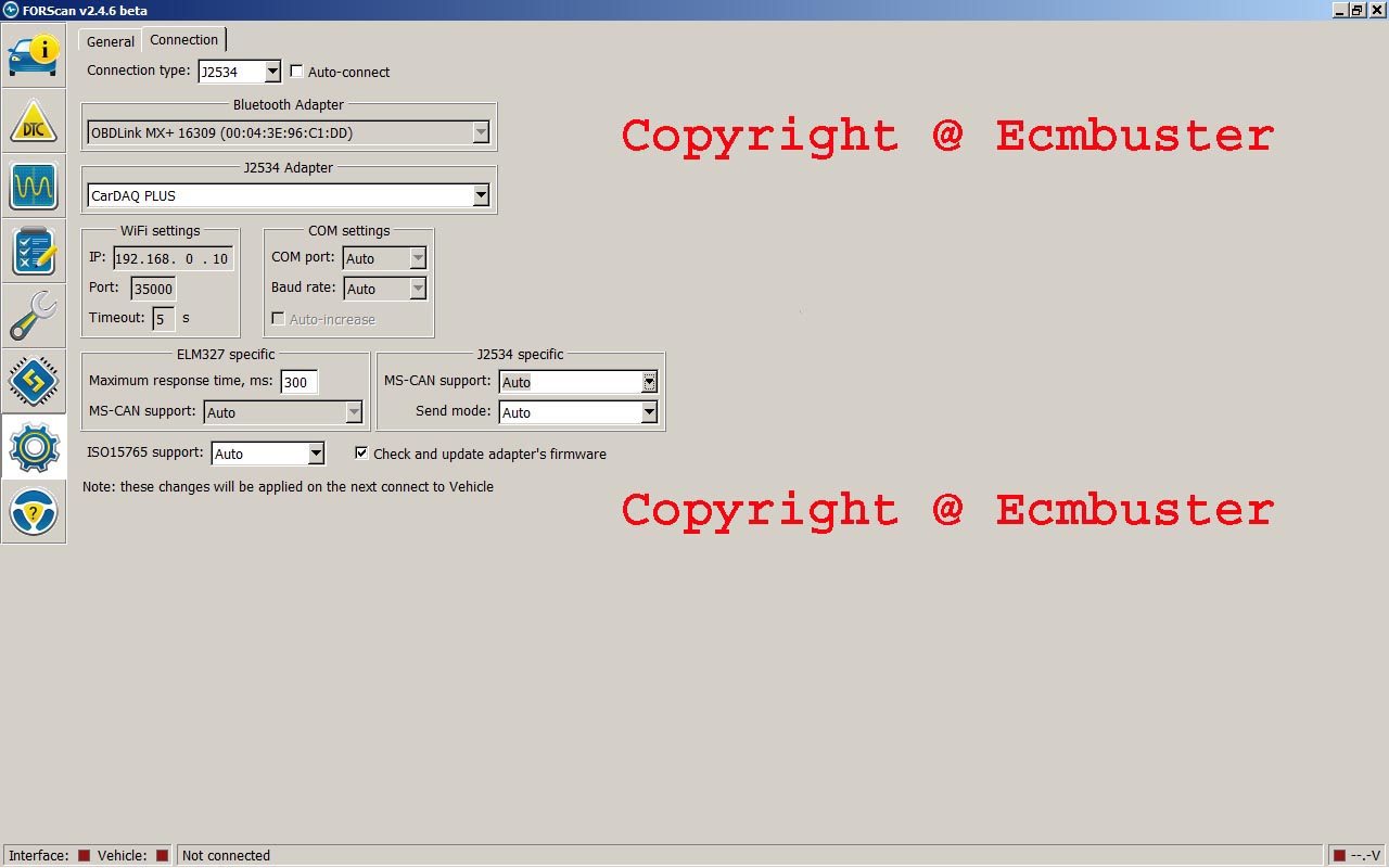

FORScan для Windows поддерживает работу как с ELM327-совместимыми, так и с J2534 Passthru адаптерами.
Re: Forscan vs maxisys pro j2534
MAXISYS Elite or PRO, just install the J2534 drivers from the manufacturer.
Use this example to adjust the application to work with FORScan.
Maxisys Elite или Pro, просто установите драйверы J2534 от производителя.
Используйте этот пример, чтобы настроить приложение для работы с FORSCAN.
