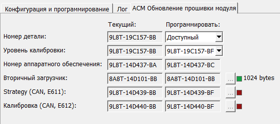

Re: Тестирование функции обновления прошивок модулей Ford
Post by Striker »
FORScan wrote: Sat Mar 04, 2023 7:28 am
lavrovdiman wrote: Fri Mar 03, 2023 7:58 am Такая же история, Форд Фокус 3 Рестайлинг 2016 года, монитор F1FT-18B955-BB!!! Такое ощущение что в Forscan не правильная конфигурация в As Built, т.к. если пробуешь записать заводскую конфигурацию происходит ошибка "Неверная конфигурация". Откатиться не возможно т.к. нет файлов на сервере для скачивания!!! Обновлял через Vgate vLinker FS на F1FT-18B955-BC, зашилось все хорошо, ошибок нет! После прошивки экран потух и не загорается! Радио/магнитола и Sync работает нормально!
Внимание!!! не обновляйте прошивку монитора F1FT-18B955-BB на F1FT-18B955-BC.
1. Уважаемые пользователи! Для вас работает служба поддержки! Если вы попали в сложную ситуацию с версией 2.4, обращайтесь туда - вам помогут поднять модуль.
2. Недостающие файлы для F1FT-18B955-BB загрузили на сервер прошивок FORScan.
Можно ещё эти 2 файла положить?)
