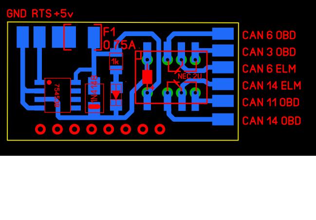

Подниму темку, сделал себе данный переключатель, но есть один минус. Работает только с Форсканом, с Елм конфиг нет функции переключения по RTS :cry:

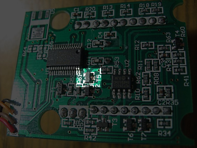

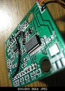

Доработал немного плату, добавил предохранитель SMD MF-MSMF075, 0.75 А, 1812, диод 1N4148 надо перевернуть на 180 гр от первоначального положения, иначе он в коротком, добавлена площадка для крепления платы на разъем с шагом 2,54мм(при желании можно перенести на К1 слой). После всех доработок так же был посажен Т5 эмиттером на массу (SAE-J1850 PWM), фото брал из инета, так как фотать данный процесс было некогда. И в финале что бы все это работало как Елс27 и в тоже время как Елм327 добавил в цепь питания платы переключатель. Когда надо будет использовать адаптер с другими программами у которых сигнал RTS работает по другому просто отключаю плату переключения MS/Hs от напряжения 5 вольт USB
т5 на массу
т5 на массу
т5
т5

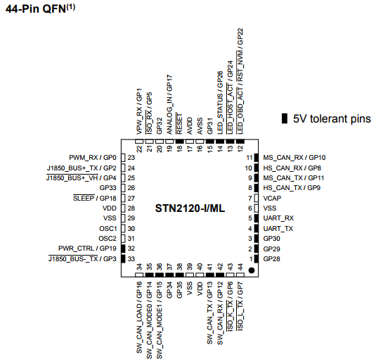

fill grodno wrote:Кстати в ELS27 переключение HS/MS реализовано таким же образом
В ELS27 так раньше делалось переключение на MM CAN (и только в ранних версиях, в последних версиях вроде они это сделали без реле). MS CAN в ELS27 полноценный, как и HS-CAN. Т.е. под нее выделены свои порты на микроконтроллере, CAN трансивер и т.д. Поэтому переключение между HS и MS на ELS делается самим микроконтроллером по команде. Это типовая схема для STN1170/2170, сама схема есть на сайте Scantool.net.
Другой вопрос, имеет ли такое решение преимущество перед реле? Да, имеет, но ограниченное:
- переключение делается микроконтроллером, соответственно нет привязки к RTS
- у реле конечный ресурс контактов (хотя и очень большой)
С точки зрения производительности или функциональности особых преимуществ нет. Т.к. что ELM, что STN не умеют открывать одновременно два и более канала (т.е. например HS-CAN и MS-CAN). Т.е. и там, и там происходит переключение, просто по разному.

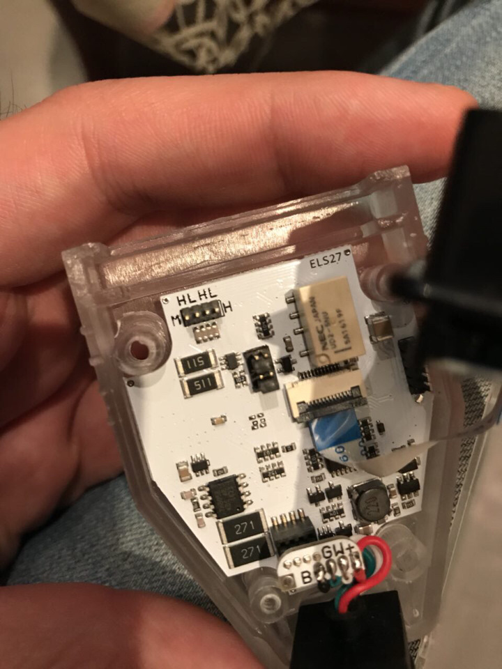

как раз таки на фото выложенном мною версия ЕЛС27 V3.0, и стоит реле NEC. Именно им и переключается MS/HS.
Re: Переключение CAN
тестером прозвоните будете удивлены что это не так :idea:
stn2120-ds.pdf
(600.87 KiB) Downloaded 1319 times

да вы правы

У ELS27 переключение HS-CAN/MM-CAN все же не через RTS, а отдельным цифровым выходом с STN (GPIO), и только с определенной версии прошивки...
