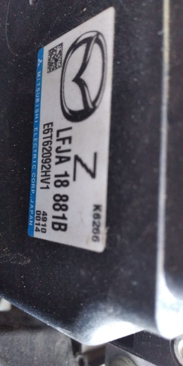

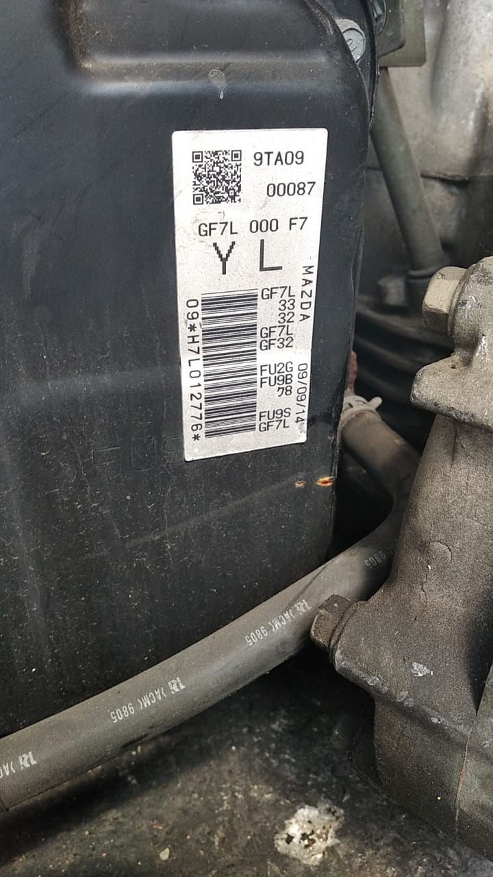

Через андроид тоже требует код калибровк
и.
- PCM.jpeg (65.2 KiB) Viewed 5583 times
- АКПП.jpeg (125.46 KiB) Viewed 5583 times

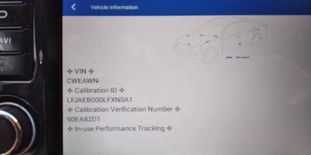

Re: Forscan требует vin код или номер калибровки
Версия калибровки из программы Fordsys.
- версия калибровки.jpeg (35.92 KiB) Viewed 5577 times
