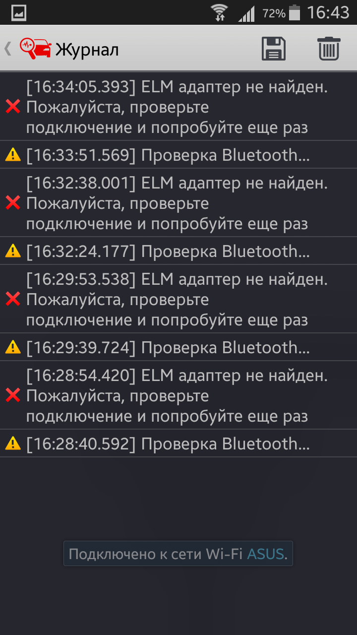

Таже ерунда, как и у уже отписавшихся: далее интерфейса программы тестирование не пошло. Программа пишет, что мой ELM адаптер не найден. В отладке пусто. В журнале запись - интерфейс не найден:
При этом Torque Pro 1.8.49 всё видит и подсоединяется к адаптеру за пару секунд, т.е. проблема не в адаптере.
