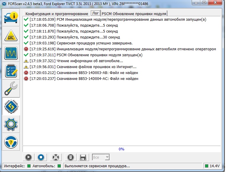

Приветствую,
авто Ford Explorer элрейка в аварии, решил обновить прошивку рейки
программа не может найти обновления, подскажите как решить этот вопрос.

Отвечу сам, приобрел годовую подписку и вуаля, все файлы необходимые для прошивки нашлись и скачались. Репрог прошел успешно, ошибки по рейке ушли и она заработала. Сейчас тест на работоспособность.
