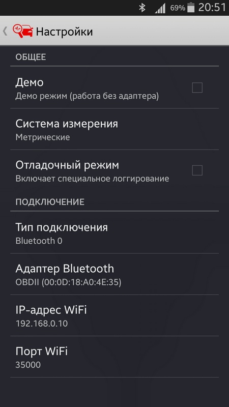

Опробовал 0.9.1. Всё то же самое - не подключается.

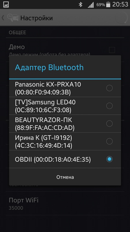

Адаптер находит, вручную выбираю свой OBD (он у меня версии 1.5, года полтора уже работает в связке с Forscan под Windows без проблем): Он появляется в с Адаптер Bluetooth: Но в дальнейшем опять пишет как и прошлый раз, что ELM адаптер не найден.
Это при типе подключения Bluetooth 0. Т.е. без изменений - всё как и на прошлой версии в единственном типе Bluetooth подключения.
При типе подключения Bluetooth 1 - поиск идёт (крутит) очень долго, так и не дождался. При этом выход из программы (кнопкой "назад" на смартфоне) и последующий запуск - поиск так и идёт (т.е. поиск не отменяется или не отключается) как буд-то и не завершился. Пришлось Диспетчером приложений вручную прибивать (остановить) программу. Повторные попытки что то найти в Bluetooth 1 - то же самое - бесконечный поиск пока не прибить программу. Так на прошлой версии программы не было.
При типе подключения Bluetooth 2 - поиск занимает долю секунды, сразу моментально выдает как и при Bluetooth 0 - "ELM адаптер не найден".
Так и не понял при поиске адаптера (например как был долгий поиск у меня при Bluetooth 1) повторное нажатие "вилки подключения" на главном окне программы - не приводит к отмене поиска? Нужно вручную останавливать (прибивать) программу? И ещё - при попытке отправить отладочную информацию через "Автомобиль/Меню/Отправить отладочную информацию" электронной почтой пишет, что "у меня нет прав на прикрепление этого файла" - даже не знаю, что там вам отправилось, наверное пустое письмо.
ЗЫ: Аппарат Samsung Note II, анроид 4.4.2, есть рут-доступ. Торк подключается без проблем.

У кого адаптер не найден, возможно причина в плохой работе блютуза в смартфоне. Тоже с этим столкнулся, адаптер не находит и все, потом заглянул в настройки смарта а там вообще блютуз не находит обд2 все пусто. Смарт перезагрузил, тут же нашелся адаптер, все подключилось, сегодня много ездил тестировал, все стабильно.

Это другой случай. У меня прекрасно с головным устройством машины соединяется, музыку гоняет со смарта на головное устройство, телефонную книгу грузит в него. При этом всегда как контрольный выстрел - если forscan не соединился, то запускаю torque pro - он соединяется, т.е. проверяю на каком уровне проблема.Petr wrote:У кого адаптер не найден, возможно причина в плохой работе блютуза в смартфоне. Тоже с этим столкнулся, адаптер не находит и все, потом заглянул в настройки смарта а там вообще блютуз не находит обд2 все пусто. Смарт перезагрузил, тут же нашелся адаптер, все подключилось, сегодня много ездил тестировал, все стабильно.

По поводу проблем с BT - плохо... Просьба в случае проблем попробовать следующее:
- убедиться, что bluetooth вообще и ELM327 в частности в данный момент не используется другими приложениями. Мы так понимаем на проблемных устройствах может стоять куча програм для OBDII диагностики. Некоторые из таких програм могут отслеживать факт появления связи с адаптером и подключаться к нему.
- Отключить сопряжение в разделе BT и снова включить, введя код (если требуется).
- Запустить FORScan и попробовать подключить Bluetooth 0.
- Если не получилось, подождать примерно полминуты и попробовать Bluetooth 1.
Нажатие на кнопку отсоединения пока не сбрасывает коннект к BT, если он в процессе (это исправим). В прибивании приложения на данном этапе не видим проблемы - можно не стеснятся это делать.
