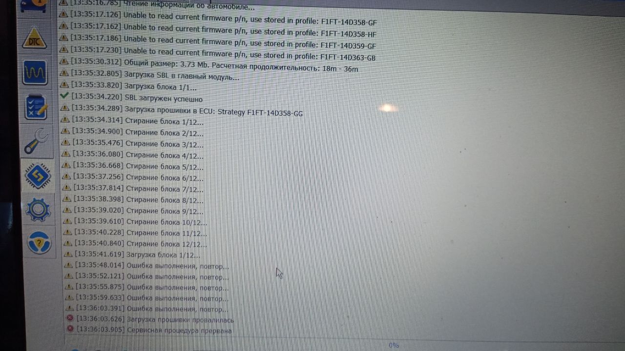

FF3 2017 USA при обновлении FCDIM на версию выше прошёл процесс стирания флеш и на записи ошибка .
Пробовал шнуры J2534 сканматик 2 ,чипсофт mid , Влинкер - картина всегда ондна.
Блок повторно начинает прошивку ,первичный бут работает .Пробовал разные версии Форскан .Как поднять дисплей?

viktor9950 wrote: Fri Jan 06, 2023 5:48 pm Скачать родную прошивка по номеру какая была и восстановите
форскан дальше стирание блоков не хочет не на родной ,не на обновлении .Есть баг .
Другим загрузчиком прошивает эти же файлы успешно ,но дисплей молчит
Тогда только IDS онлайн
а ей как восстановить?
Там есть опция перепрограммирование модуля
