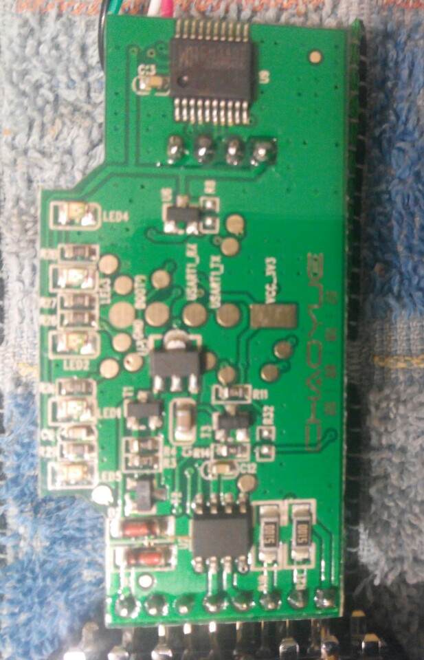

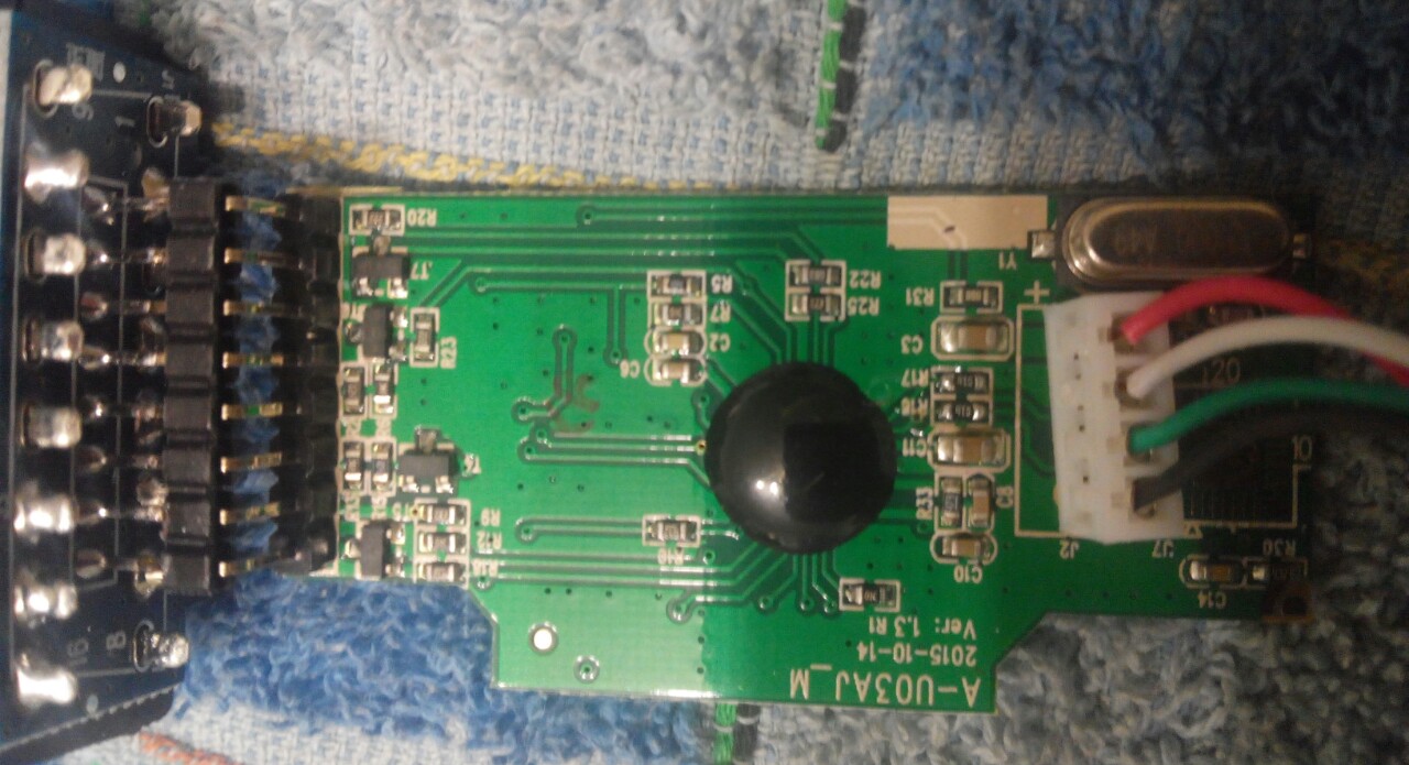

А вообще сделайте фото платы вашего адаптера с двух сторон в максимальном увеличении
Вот фото

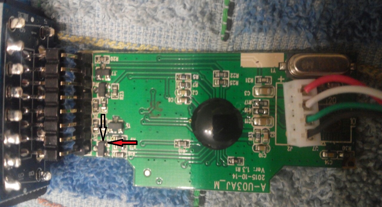

Если я правильно понял то черной стрелкой я отметил сам транзистор Т5 ,а красной ту самую лапку что надо отпаять и запаять на массу

cukan75, вы правильно поняли. Стрелки на скрине верные.
