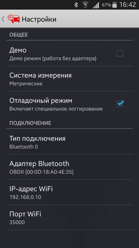

Итак, v0.9.2beta:
1. Физически отключил Торк и прочие сторонние ненужные программы, установил Forscan с предварительным удалением предыдущей версии.
2. Отключил сопряжение с OBD и заново сделал сопряжение (потребовался ввод пин-кода).
3. Запустил Forscan, убрал Демо, включил отладку, выбрал свой OBD

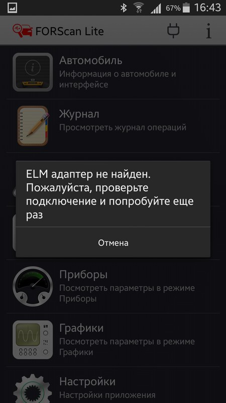

4. Включил соединение и.... получил всё как прошлый раз:

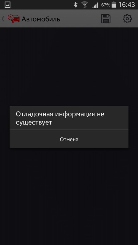

5. Попробовал сразу отправиль эл. почтой отладочную информацию, но её не оказалось:
Попереключался с Bluetooth 0 на 1 (с бесконечным поиском) - отладочная информация появилась и отправилась.
Пробовал несколько раз в разных режимах (0, 1, 2), с отключением отладки и включением - без толку, результат один и тот же.

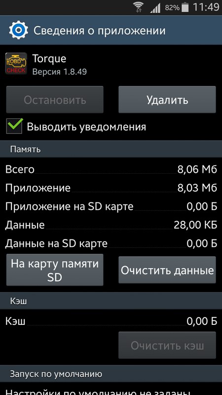

Попробовал после всех манипуляций запустить Торк - ну... он подключается всегда и везде, как всегда и занимает у него это пару секунд.
Итог: Коннекта нет. Отладка отправляется. Кнопка диссконекта не работает (т.е. для выхода из программы, что бы она не жрала ресурсы - нужно диспетчером её прибивать).

Bitstream wrote:Попробовал после всех манипуляций запустить Торк - ну... он подключается всегда и везде, как всегда и занимает у него это пару секунд.
У меня после манипуляций с Bluetooth2 Торки тоже начинает подключаться к адаптеру по нескольку минут. Приходилось физически выдергивать адаптер.
