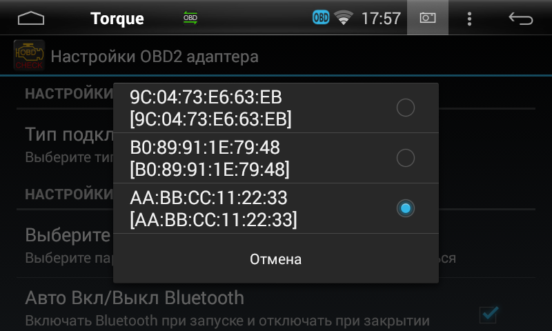

FORScan wrote: Null означает, что FORScan не смог получить название адаптера. Первый раз с таким сталкиваемся. А другие программы как показывают адаптер (в каком формате)? Имя показывают?
Torque подключается, но читать протокол не умеет похоже. С OBDLink не разобрался, он думает и потом выдает какое-то сообщение на инглише вроде как он не может считать данные.

Badkenny wrote:
Судя по скриншотам - у вас адаптер с "фейковым" адресом, т.е. это скорее всего версия 2.1 замаскированная прошивкой под 1.5.
Был у меня такой, пришлось выбросить.
К OBDLink подключать китайский адаптер даже не пытайтесь, т.к. программа сделана конкретно под адаптеры OBDLink.
FORScan пытается читать имя (friendly name) и MAC адрес адаптера, если что-то из этого не считалось (в данном случае имя), считается что адаптер не найден. По идее для коннекта достаточно только адреса, требование к наличию имени избыточно. Уберем, но теперь уже в следующем релизе.
