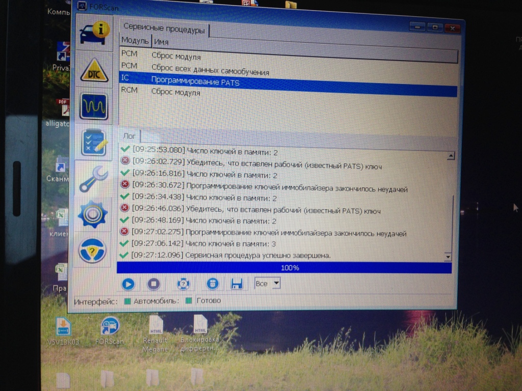

Большое спасибо авторам за такую программу и подробную инструкцию. Запрограммировал себе третий ключ.
Прошился только с 3-го раза. Постоянно выдавал ошибку.
