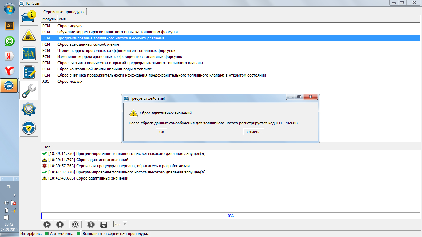

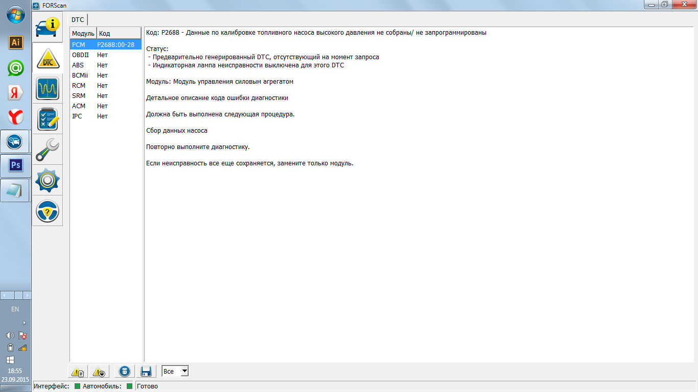

Re: Сервисные функции в версии под Андроид
У меня при программировании ТНВД всегда выскакивает ошибка P0268 B
Скрин прилагаю. Процесс идет дальше, и программа пишет мне отчет что сервисная процедура благополучно окончена. Это может быть связано с тем что адаптер БТ, или чем эта ошибка может быть связана? Боюсь, что- то не так происходит.Скрины прилагаю.
- err.jpg (264.53 KiB) Viewed 11855 times
- 23.091.jpg (387 KiB) Viewed 11855 times
В самом начале процедуре сбрасываются адаптации ТНВД , поэтому сразу после сброса может фиксироваться ошибка P0268B. О чем FORScan вас и предупреждает на втором скриншоте. Обратите внимание, в списке ошибок он показывается со статусом "отсутствует на момент запроса". Затем идет собственно процедура обучения. После успешного обучения ошибка не должна появляться.
В случае проблем с адаптером FORScan выдаст ошибку, в тяжелых случаях - возможны "подвисания" (программа потеряла связь с адаптером, пытается получить отклик - иногда это требует до нескольких минут). А если везде пишется успешно и показываются зеленые галочки - то проблемы с адаптером вряд ли возможны.
