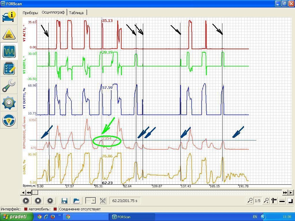

Машину разобрать не спешил, за что и был награждён тестовой версией программы ;) Спасибо! Отныне не так трагично выглядит состояние двигателя, вернее работы механизма газораспределения.
Этот график уже достойный анализу. Отсутствуют запредельные значения VT DIFF1, которые не поддавались никакой логике. Чтобы уместить весь график на экране я его сжал до 1:5, но и так видно, когда срабатывала муфта, а когда нет (помечено стрелками). Из 12-ти поданных команд на изменение угла только 5-ть небыли исполнены. Это первый тест, короткий, но и так видно, что муфта срабатывала при значении выше 2300 об/мин. двигателя(зелёная стрелка). Значение не точное, график сжат, просто навскидку. У меня коробка автомат (5-ти ступенчатая), стиль езды более, чем умеренный, оттого стрелка тахометра редко переваливает за 2000 об/мин. даже при скорости 100 км/ч! Только ради короткого теста педаль газа вдавливал в пол. А раз состояние управление механизмом газораспределение некритичное (исходя из графика и по своим соображениям), то считаю целесообразным продолжить тесты. Например, перейти в "ручной" режим управления передачами и покататься на более, чем 2300 об/мин.! Ещё один интересным момент хочу отметить в тестовой версии! При более ранних версиях во время теста на запущенном двигателе всегда фиксировалась ошибка P0012! В тестовой версии этого не наблюдаю:

Re: P0012
Ivaness wrote:но и так видно, когда срабатывала муфта, а когда нет (помечено стрелками). Из 12-ти поданных команд на изменение угла только 5-ть небыли исполнены. Это первый тест, короткий, но и так видно, что муфта срабатывала при значении выше 2300 об/мин. двигателя(зелёная стрелка).
Нельзя исключать, что "пропуски" в данном случае вызван нехваткой разрешающей способности графика. Эти процессы могут происходить за единицы миллисекунд, а минимальный отклик адаптера в данном случае (судя по присланной FSL) - десятки мс. Лучше ориентироваться на VT_DIFF, который, как мы понимаем, как раз и показывает ошибку (разницу между заданной и фактической фазой).
