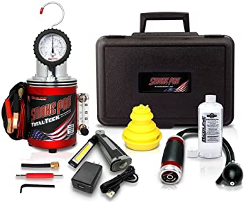

Ищите утечку давления.
Используйте дымовую машину, похожую на изображение.
