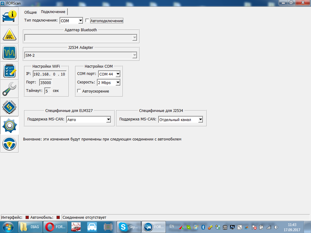

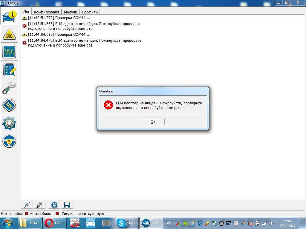

Добрый день ! Сталкулся с подобной проблемой не могу подружить ELS237 и FoRScan , адаптер покупался у производителей, неоднократно опробован с FF3, S-Tool .... FoRScan использовал с SM2 и OpenPort (Tatrics) . Не понимаю, что делаю не так , выбрал Сом порт (в моём случае 44 ) при попытке сконектится светодиоды на адаптере начинают моргать и тут же вылазит сообщение ELM не найден.
els error.png (111.23 KiB) Viewed 30943 times
els error2.png (123.15 KiB) Viewed 30943 times

Так и не разобрался, может подскажет есть ли инструкция как подключать ELS . У меня Els на микросхеме Prolific, а в меню настроек только Ftdi , поддерживает ли программа такие адаптеры как у меня?
В меню настроек выбор СОМ-портов ! Программе без разницы какой интерфейс prolific или ftdi главное
чтобы драйвера были установлены корректно и выбран правильный порт

alexnb5 wrote:Добрый день ! Сталкулся с подобной проблемой не могу подружить ELS237 и FoRScan , адаптер покупался у производителей, неоднократно опробован с FF3, S-Tool .... FoRScan использовал с SM2 и OpenPort (Tatrics) . Не понимаю, что делаю не так , выбрал Сом порт (в моём случае 44 ) при попытке сконектится светодиоды на адаптере начинают моргать и тут же вылазит сообщение ELM не найден.
Скорость порта снизить не пробовали?
2Мб может не пускать.
У меня на ELM стоит меньше мегабита.
