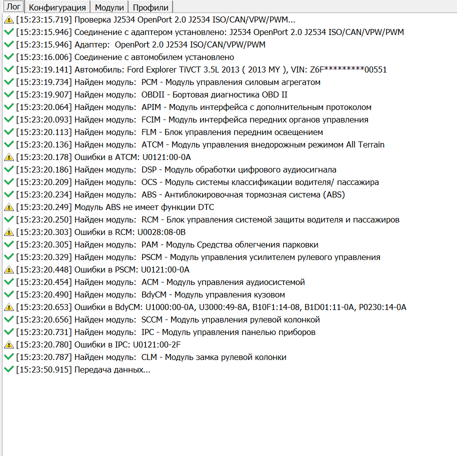

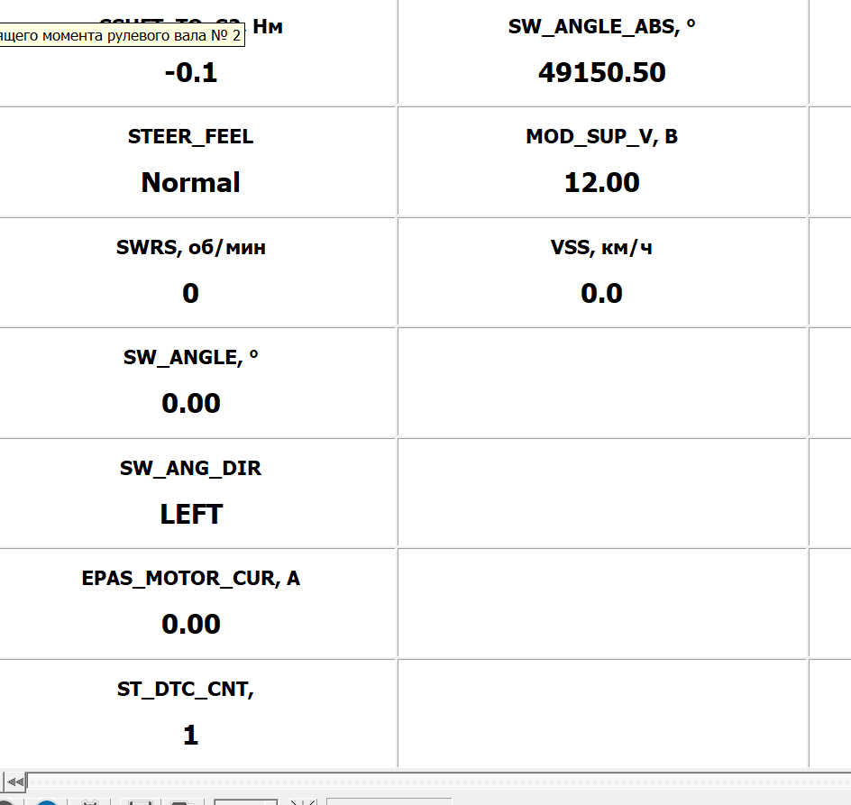

Так как ранее диагносты пытались прошить блоки - логов, фото и тд нет что было изначально и в каких блоках.

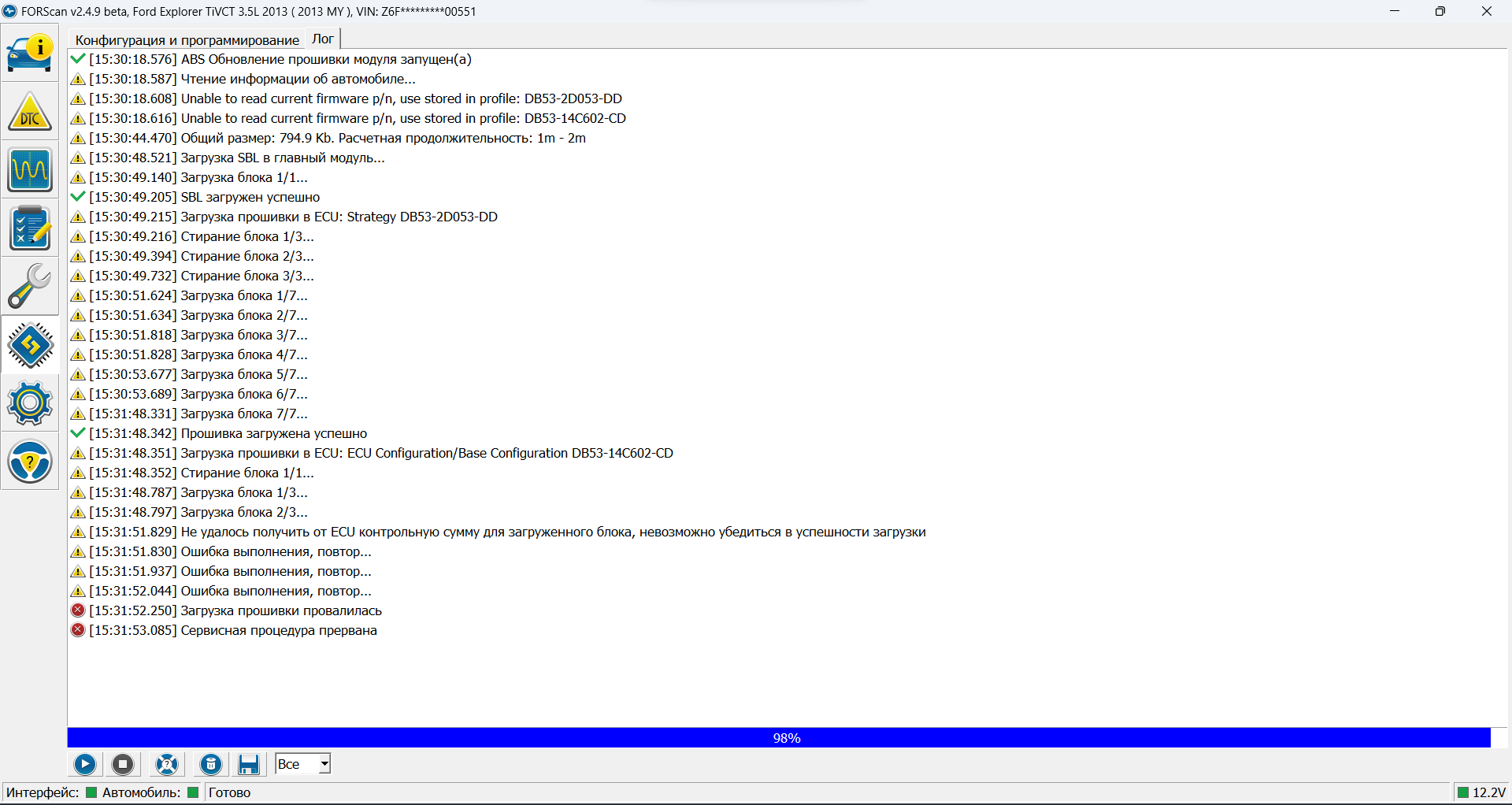

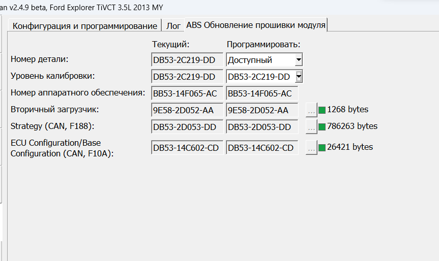

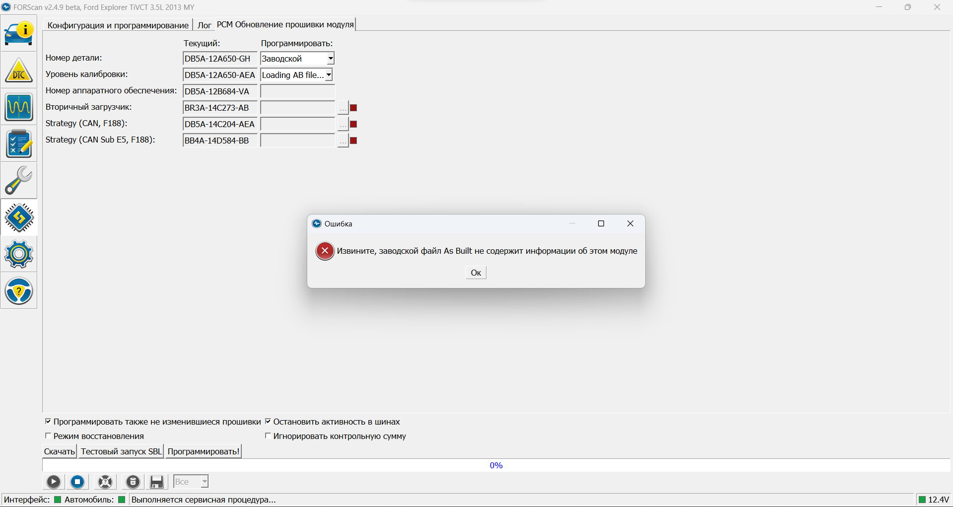

Пробовал прошить BdyCM, PSCM, ABS.
И оказалось что ABS при прошивке не может проверить контрольную сумму и не прошивается, теперь с abs потеря связи.
Какие варианты куда копать? не в полной ли жопе блок BdyCM?
Скрины и логи прилагаю
