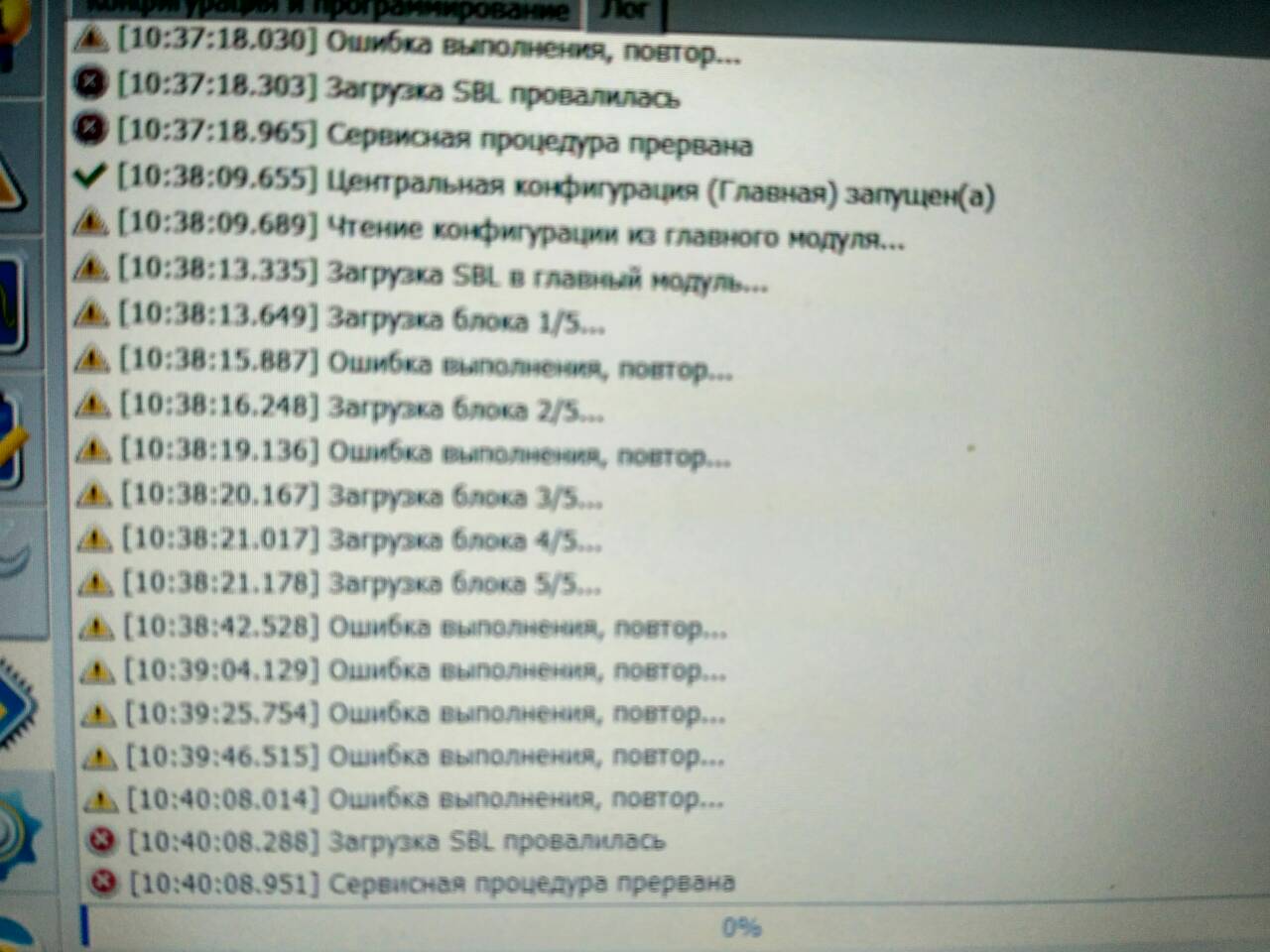

после подкидывания vbf файла получили невозможность чтения. постоянно горит тх на шнурке и после пяти попыток чтения вываливается невозможность чтения. скрин прилагаю. сервисная процедура программирования bcm
- 0-02-05-01299a484093327e434cea8e1e38b1ae72424accc5d9cd75059ba12eb542b5fe_full.jpg (102.9 KiB) Viewed 13406 times
в дополнение. были проверены версии 2.3.10 и 2.3.12
с кучей матов из-за обрывов были обновлены прошивки блока BCM на последние. не помогло. результат такой-же. другой elm пробовали. скорость шнурка уменьшали. результат неизменный - вылет на чтении 5 блока
