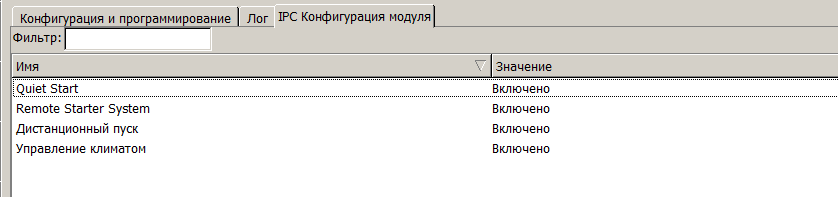

День добрый. Ребята, кто знает как активировать штатный дистанционный автозапуск на Форд Куга 2017 г.? Нашёл только для Мондео: https://www.drive2.ru/l/486567981225083621.
В модуле IPC всё понятно, модуль BCM в формате AS BUILT не как в Мондео ???
- IPC.PNG (10.44 KiB) Viewed 12499 times

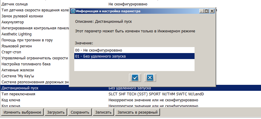

Похоже не активируется в модуле BCM:gsvla wrote:День добрый. Ребята, кто знает как активировать штатный дистанционный автозапуск на Форд Куга 2017 г.? Нашёл только для Мондео: https://www.drive2.ru/l/486567981225083621.
- BCM.PNG (39.32 KiB) Viewed 12499 times
