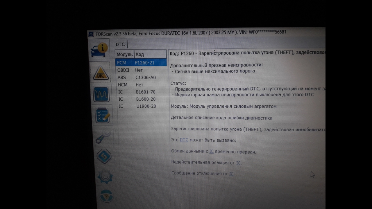

Post by Dima88 »
Добрый день. Не могу запрограммировать новый ключ на Форд Фокус 2, в памяти PATS 3 ключа, сканирование, даже родных ключей, выдаёт ошибки ic b1600-20, b1601-70, u1900-20.
