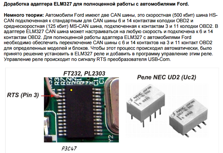

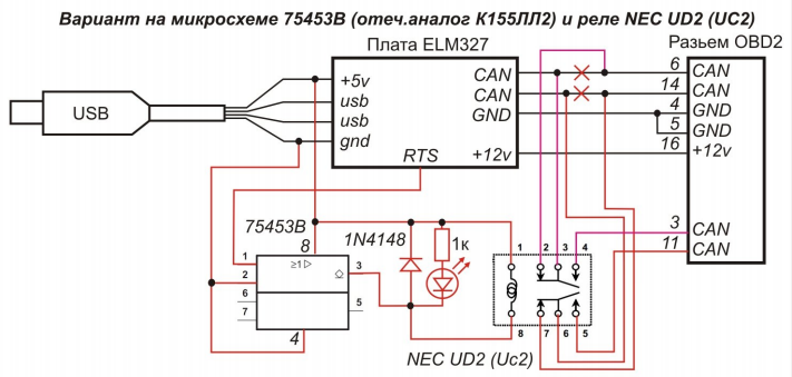

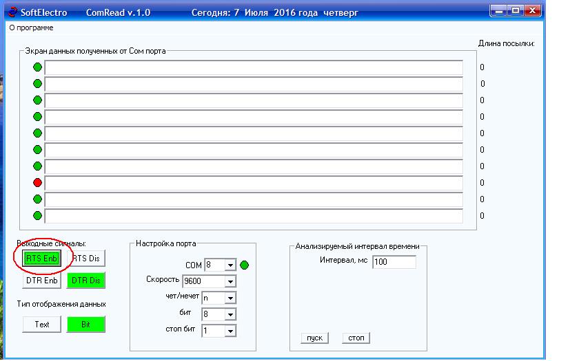

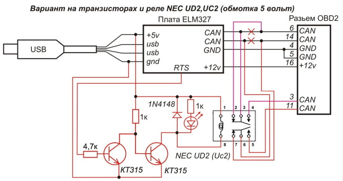

Решил доработать свой адаптер без переключателя, а с помощью микосхемы (по "Доработка 3" во вложении). Переключение происходит по RTS сигналу. Тестировал переключение реле, по RTS сигналу, с помощью программы COMRead v1.0 - все ОК! Чип - FT232RL. Вопрос к разработчику FORScan - может программа по этому сигналу переключать шины? Или только механический переключатель?! Сегодня тестировал адаптер на Ford Kuga, при вопросе о переключателе ставил и "да", и " не знаю" - получил ошибку. Разьясните этот момент (ветку "Переключение CAN" прочел).

Пока ждал ответа - разобрался сам. В программе, поставил галочку "переключение по RTS" - все гуд! :) Теперь программа все делает сама. Спасибо - хороший софт!!!
