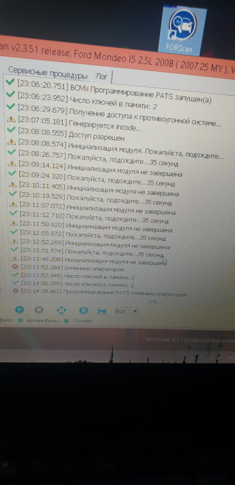

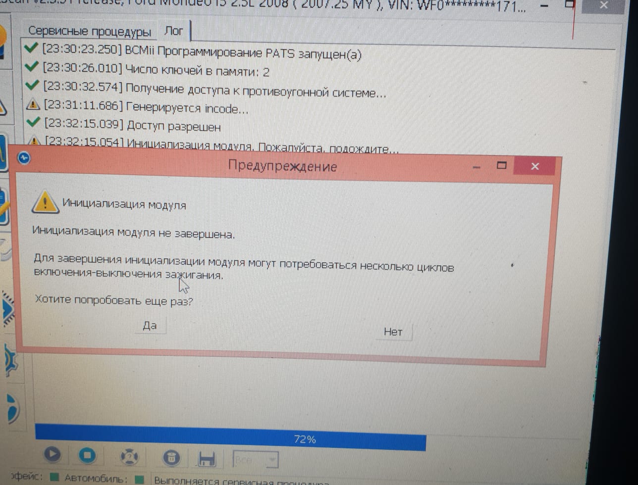

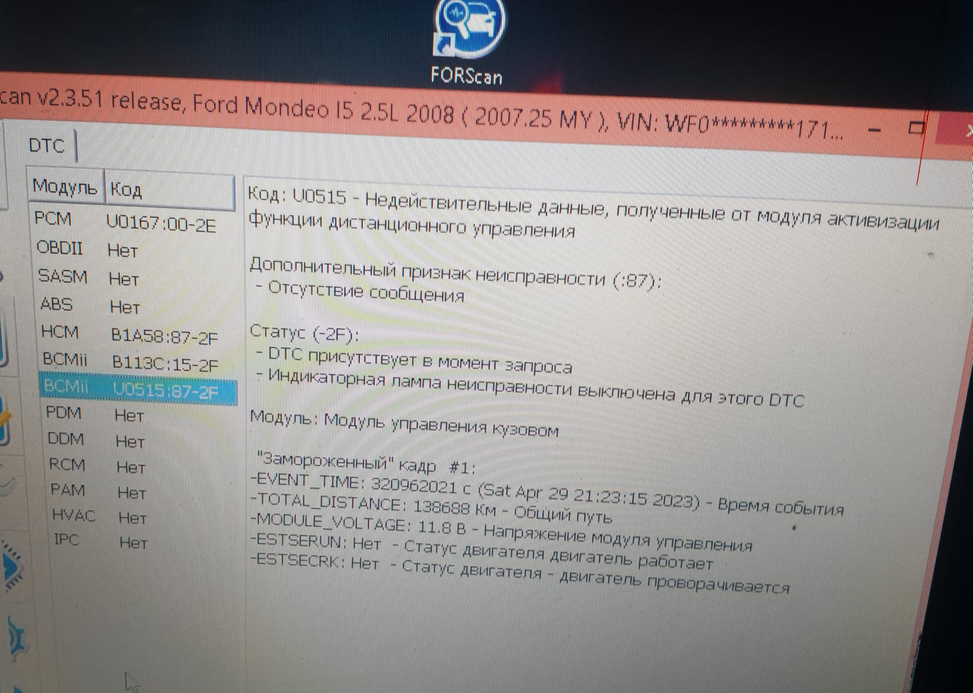

Здравствуйте. Мондео 4 2008г. Был заменён BCM, форсканом был записан as built, далее прописаны 2 ключа. Далее делаю инициализацию модуля. В процессе выдает предупреждение что инициализация модуля не завершена, нажимаю попробовать ещё раз и так все по кругу. Стартер соответственно не крутит, висит ошибка U0515. Подскажите как решить? Может что не так делаю?
Если вернуть старый блок, записать ключи то все ок, машина заводится, ошибки U0515 нет.
