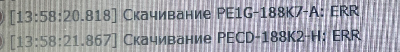

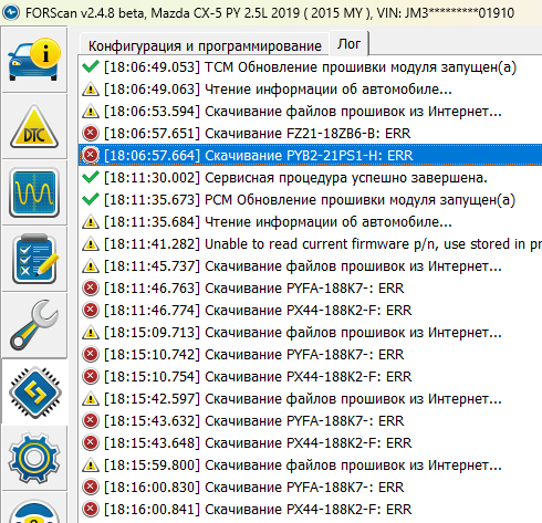

Добрый день, не скачивает файлы для обновления блоков PCM и TCM. Лицензия куплена на год. Соединение стабильное.

Возможных причин обычно две:
1. Исходящие соединения блокируются файерволом, для проверки этой версии можно временно отключить файервол. Если помогло, добавить FORScan в "белый" список файервола.
2. FORScan использует системные функции для доступа в Internet, т.е. по сути Internet Explorer (IE). Вам нужно запустить IE и зайти им на сайт FORScan. Если не удалось, нужно проверить настройки IE и исправить их.
Если оба пункта проверены, и не помогло, то присылайте, пожалуйста, отладочную информацию в службу поддержки.

Проблема решилась! Все дело было в системе, на ноутбуке стояла Windows 7 (файлы не качались, даже если использовать VPN). Волею судьбы понадобилось установить Windows 10 и спустя некоторое время решил попробовать подключится и скачать. И о чудо, все скачалось! Блоки PCM и TCM обновил до максимально возможной без проблем.

Добрый день! Не скачивает прошивки, VPN ставил, Брендмауэр отключал. Win11. Все бесполезно. Есть решение? Покупал лицензию только ради обновления блоков

Попробуй через мобильную сеть. Раздай на телефоне вайфай и подключи ноутбук. Вдруг поможет.
