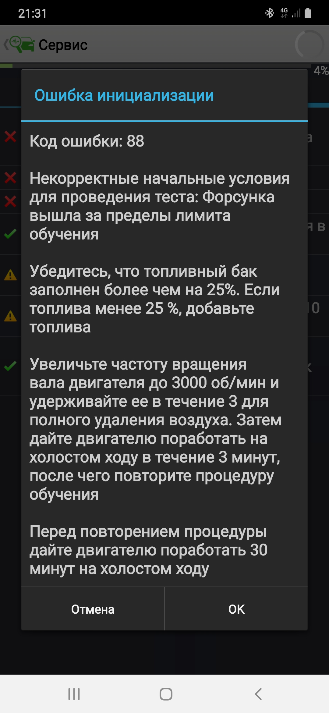

Добрый вечер, выскакивает ошибка 88(лимит обучения), что может быть? Форд транзит 2010год 2.2 tdci.

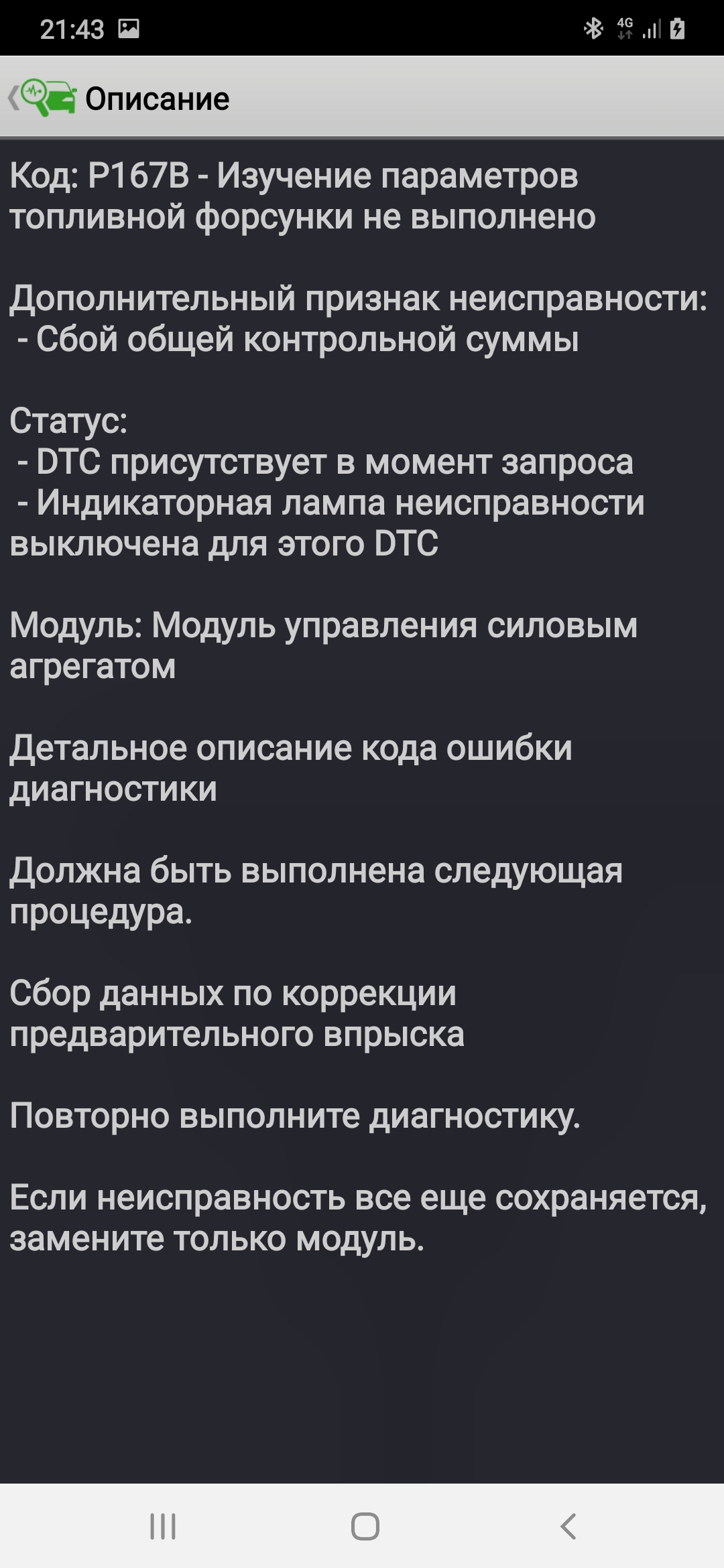

Здраствуйте, у меня через форскан после обучения тнвд не получается сделать пилотную коррекцию вылетает код ошибки 88 и либо сразу сбрасывает или же на 2м цикле 2.4 140лс 2008
